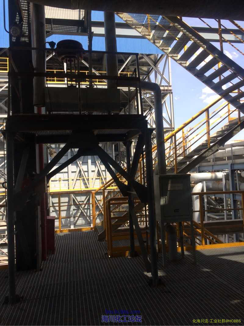

楼梯口这样设计合理吗?

简介--不怎么合理,但是空间有限,只要尽可能减少拐弯、上不碰头,-登录查看全文

简介--可以的,现场一般错综复杂,能通行就可以了,不过看着护栏有点低,护栏上弦杆我们一般刷成黄黑间色。-登录查看全文

简介--不合理,影响消防通道-登录查看全文

简介--没看出什么来-登录查看全文

简介--设计不合理-登录查看全文

简介--空间不够也是没办法的事情,安全帽就是这种时候用的-登录查看全文

简介--绝对不合理-登录查看全文

简介--如果净高有2.2m以上的话,不影响通行,应该是没问题的。两边斜撑有点碍事,斜撑下面也要保证2.2m的净高。当然如果空间比较宽松,可以进行优化。-登录查看全文

简介--易导致人员受伤,不合理~~假设某员工劳保齐全,在紧急操作时,为注意高度,磕飞安全帽,划伤脑袋怎么办~~-登录查看全文
