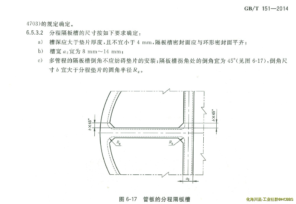

[求助] 分程分程隔板槽宽度与深度
7.5K |12
台州一家VIP会员 VIP会员 | 显示全部楼层 |阅读模式       最后访问IP浙江省
分程隔板槽宽度与深度取决什么,是不是要大于分程隔板的厚度加2mm 深度按照垫片厚度  如分程隔板10mm 分程隔板槽宽度为12mm 深度为垫片深度,谁有简单的详图发我最好  如下面图片
发表于 2017-5-31 12:57:34
垫片厚度为4.5
垫片厚度为4.5
垫片厚度为4.5
垫片厚度为4.5
