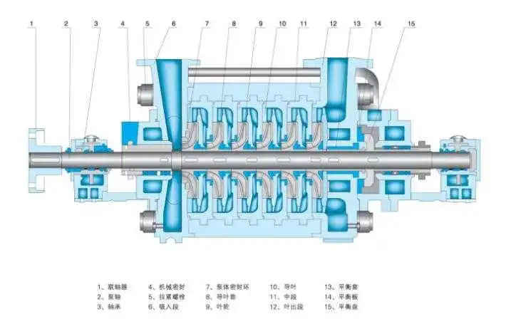

同题,有知道原因的吗?是平衡机构和对轮对称布置?

扭矩问题吧
发表于 2017-5-29 01:13:59
打工仔@VIP会员 VIP会员 | 显示全部楼层       最后访问IP广东省
平衡机构在最高压力的叶轮后面
发表于 2017-5-29 06:30:39
为了平衡
发表于 2017-5-29 06:31:55

可能与转子零件的均衡分布有关,如果入口在非驱动侧,那么平衡盘、平衡鼓这些零件需安装在驱动侧,驱动侧已经有对轮,头重脚轻的感觉;另外拆卸维修时会比较麻烦。确切原因得问机泵的设计人员了。
发表于 2017-5-31 09:22:15
一方面,泵的推力轴承比径向轴承结构复杂,不便于拆装,更换驱动端轴承需要卸联轴器,如果推力轴承在联轴器端,增加了拆装维修难度。另一方面既然推力轴承设计在非驱动端,一般轴向力是非驱动端向驱动端的,由于残余轴向力由推力轴承承载,最终由轴承座承载,推力轴承设计在非驱动端,推力轴承承受拉力,**增强了轴承座的承载能力。
当然还有其他因素,得请教泵设计专业人员
发表于 2017-5-31 11:17:03
chenlin_g楼主 VIP会员 VIP会员 | 显示全部楼层       最后访问IP辽宁省
手机上网,不方便给大家评分,见谅。
主轴向力是从高压端指向入口低压的,但是增加平衡机构后,一般给为了不磨平衡盘,总轴向力是外推的。以上个人见解,望指正。

我见过立式多级泵的吸入口就在最下端——非驱动端,吸入口在哪端是设计人员权衡利弊综合优化设计的结果!
发表于 2017-7-27 18:11:08
wangliliangVIP会员 VIP会员 | 显示全部楼层       最后访问IP江苏省
轴向窜量也好调整些
