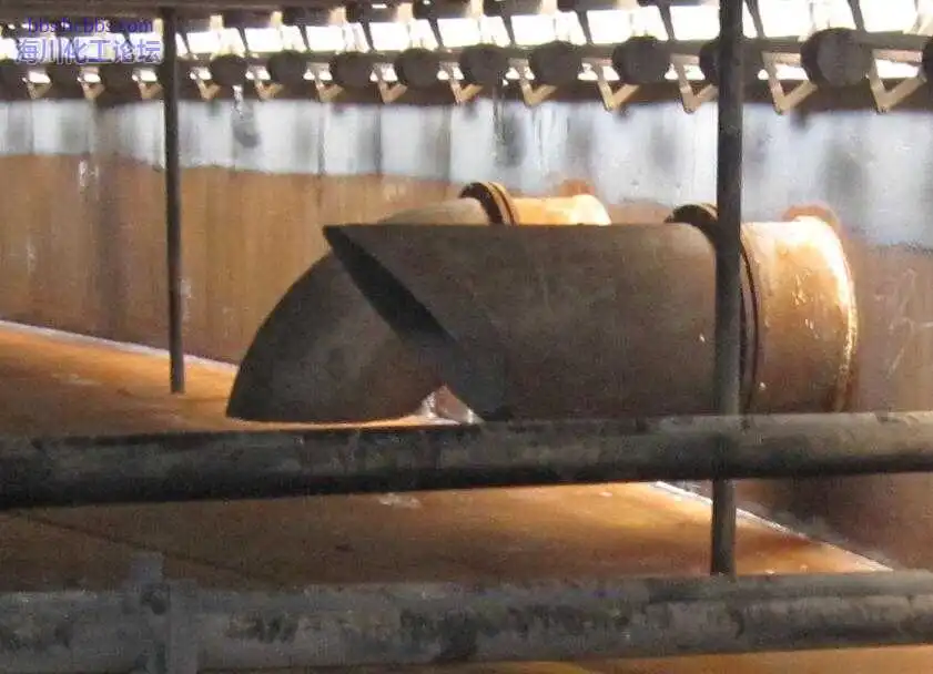

[求助] 大型原油储罐的进出油管怎么区分?为什么这样设计?

发一张照片,大家讨论一下:大型原油储罐的进出油管怎么区分?为什么这样设计?

hhm_bjVIP会员 VIP会员 | 显示全部楼层       最后访问IP北京市
向下弯的是出口吧

daheishanVIP会员 VIP会员 | 显示全部楼层       最后访问IP辽宁省
进口向下45°切口,防止扰动物料。出口90°弯头,利于倒空物料。

无影无踪VIP会员 VIP会员 | 显示全部楼层       最后访问IP广东省
出口再低点更好?
感觉进口斜切没有什么鸟用

zxhslmVIP会员 VIP会员 | 显示全部楼层       最后访问IP河北省
斜切是进料口,物料出口面积加大,可降低流速,减少对浮盘的冲击作用。带弯头的是出料口,可尽量使底部残留的物料少一些,但弯头下沿距罐底最小距离不小于四分之一的管内径,当物料残渣较多时,应适当提高位置。
