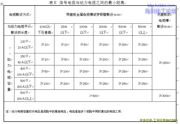

电气桥架和仪表桥架间距是多少   为什么要有间距呢

查规范。具体多少和电气电压和电流有关。设置间距原因是为了避免电气干扰。
发表于 2017-5-24 13:33:45
chenhsVIP会员 VIP会员 | 显示全部楼层       最后访问IP山东省
一般500mm以上。
发表于 2017-5-24 14:04:44
tiandiyixianVIP会员 VIP会员 | 显示全部楼层       最后访问IP山东省
发表于 2017-5-24 16:30:01
fenks + 4 热心助人
海川副教授  |  头衔:  【海川活跃分子】
四楼说的好详细,赞一个。

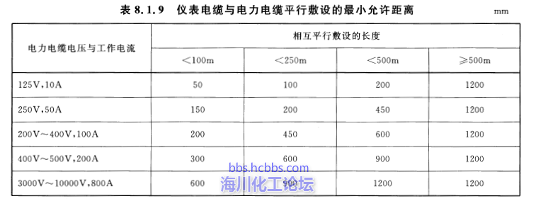

表8. 1. 9 仪表电缆与电力电缆平行敷设的最小允许距离自1盯1 相互平行敷设的长度 电力电缆电压与下作电流 <100m 气250m <500m 二三500m 125V ,10A 50 100 200 1200 250V ,50A 150 200 450 1200 200V ~400V , 100A 200 150 600 1200 '100V ~500V ,200/\ 300 600 900 1200 3000V ~ 10000V ,800A 600 900 1200 1200 8. 1. 10 多芯电缆的备用芯数宜为使用芯数的10%~15% 。 8. 1. 11 位于爆炸危险场所1 区、2 区的接线箱,宜选用增安型(Exe) 或隔爆型(Exd) ,材质宜为不锈

仪表配管配线规定

以上哪来的间距规定?没见过啊。我见过的只有电气里的规范,只说了动力电缆和控制电缆的间距要求
发表于 2017-5-27 08:27:07
再回楼_OARIVIP会员 VIP会员 | 显示全部楼层       最后访问IP山西省
像上面的表格  能给说一下出自哪个规范吗
