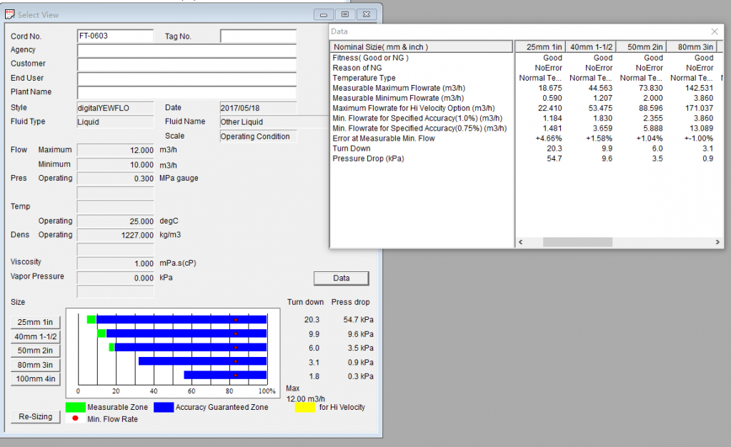

请教一下 如下涡街计算的结果 如何选择哪个口径教合适
1.4K |4
露雨VIP会员 VIP会员 | 显示全部楼层 |阅读模式       最后访问IP浙江省

算流速与分解流量

具体一点可以吗

给我每小时的标况流量,和压力温度
