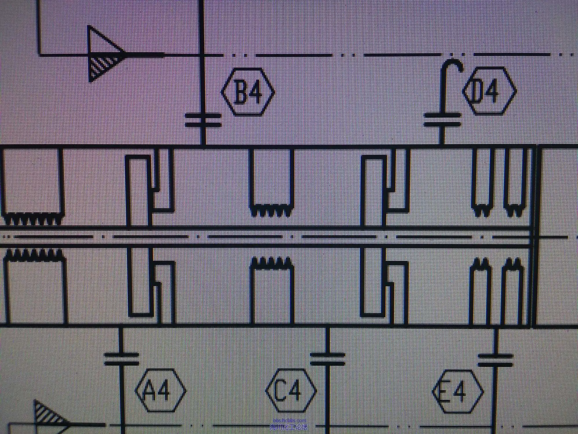

简介--有人说启动油泵前只投用隔离气就好了。 如果这样会不会发生隔离气逆向流动,逆向流过二级密封和一级密封,而造成干气密封系统损坏?-登录查看全文

简介--隔离气的压力比一级二级密封气低的多,不会损坏。-登录查看全文

简介--cust008 发表于 2017-5-17 21:36 等待专业回答,思维定式那种不要。 你是什么形式的密封呢?干气密封?压缩机没开,1,2级还是有静密封能力的,又何来串气之说?串了怎么就损坏密封了? ...-登录查看全文

简介--“压缩机只投用隔离气会不会造成一二级密封损坏?”隔离气不解,你的压缩机也很笼统,最好发个片,或者是把你的设备形式表述清楚,做到有的放矢,围绕主题讨论才不会跑偏。。。 ...-登录查看全文

简介--离心压缩机,串联式干气密封。-登录查看全文

简介--隔离气压力略高于大气压,在轴封与轴承箱之间充氮气隔离,起到隔离润滑油的作用,隔离气另一端与二级密封后的少量泄漏气混合后排至大气,隔离气一般是现场排空,和二级密封之间基本是常压啊,不会进到二级密封里面, ...-登录查看全文

简介--正常运行时隔离气的排放是和二级密封气的排放合成一股。现在只投隔离气,隔离气的排放能克服管道阻力排到大气,那么它在和二级密封排放气会合的地方多少会有些压力,这个压力是否会让排放气逆流通过二级密封? ...-登录查看全文

简介--我在网上查,串联密封气的投用有两种说法。一种是隔一二,另一种是一二隔,我现在就想较这个真。-登录查看全文

简介--这个问题有点匪夷所思,为什么不投一、二级密封气,干气密封操作说明书中应该有规定吧,不投一、二级密封气有可能造成密封环损坏,一套干气密封很贵的啊,还有可能损坏压缩机。 ...-登录查看全文

简介--我理解一是气体外排了,压力很小,二是将接触面往开推,三星使用纯净氮气,所以不会损坏干气密封-登录查看全文

简介--只投用隔离气会可能会让干气密封损坏,干气密封动静环清洁度很关键,如不投用一级密封气,则机体内气流会留到干气密封动静环处,机体内的物流没有经过精密过滤器,很可能会有脏东西经过干气密封,造成干气密封损坏。 ...-登录查看全文

简介--如果是开机试车前的润滑油运行的话应该有试车用的密封,干气密封是正式压缩机在投用的时候用的,一开始润滑的话肯定是先开隔离气的。-登录查看全文

简介--那假设现在压缩机具备开车条件,而干气密封都没有投,润滑油也没有运行,压缩机体也不带压。 应该是什么顺序。 一级密封气、二级密封气、隔离气、润滑油。 隔离气、润滑油、一级密封气、二级密封气。 隔离气、一级密 ...-登录查看全文
