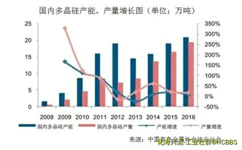

  资料显示,2016年国内多晶硅产量达到19.5万吨,同比增长15.4%,较2014年更是大幅增加47.7%。根据《能源发展“十三五”规划》,2020年我国光伏发电规模将达到1.1亿千瓦以上,年均复合增长率达到21%。受益于国家产业政策支持以及国内外光伏市场需求增长,特别是中、日、美三国带动,全球多晶硅市场供需两旺,多晶硅产能扩张期仍在持续。

根据硅业分会预测,到2017年底,中国多晶硅产能将达到28.5万吨,可以满足国内61吉瓦电池片生产。中国光伏多晶硅原料自给率超过100%。

2016年底,中国多晶硅有效产能为21万吨,可以满足国内45吉瓦电池片生产的全部原料需求。但是,多晶硅在国内仍旧在加足马力扩产。2016年,东方希望宣布在新疆投资建设12万吨多晶硅项目,预期成本40元每公斤,并配套8GW单晶项目;2017年,保利协鑫宣布与多家光伏巨头在新疆联合新建6万吨多晶硅,预计2018底产能即超过10万吨。其他主要多晶硅企业2016年产能为:新疆特变2.6万吨,洛阳中硅1.6万吨,大全1.2万吨,亚洲硅业1.3万吨,四川永祥1.7万吨,赛维LDK1万吨。这7家多晶硅企业产量占到了全国产量的约80%。
