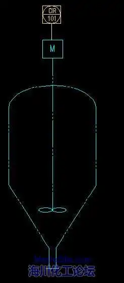

[控制系统] 流程图中电机标注个CIR是什么意思?

流程图中电机标注个CIR是什么意思?

电流指示记录?
发表于 2017-5-16 19:51:44
应该是楼上说的:Current Indicator Recorder

it is right!

一般应该是电流指示记录吧。。。。

电流指示记录应该是IIR,首字母C表示电导率,本图只能理解为电流。参见 HG_T20505-2014 《过程测量与控制仪表的功能标志及图形符号》表4.1.1。
