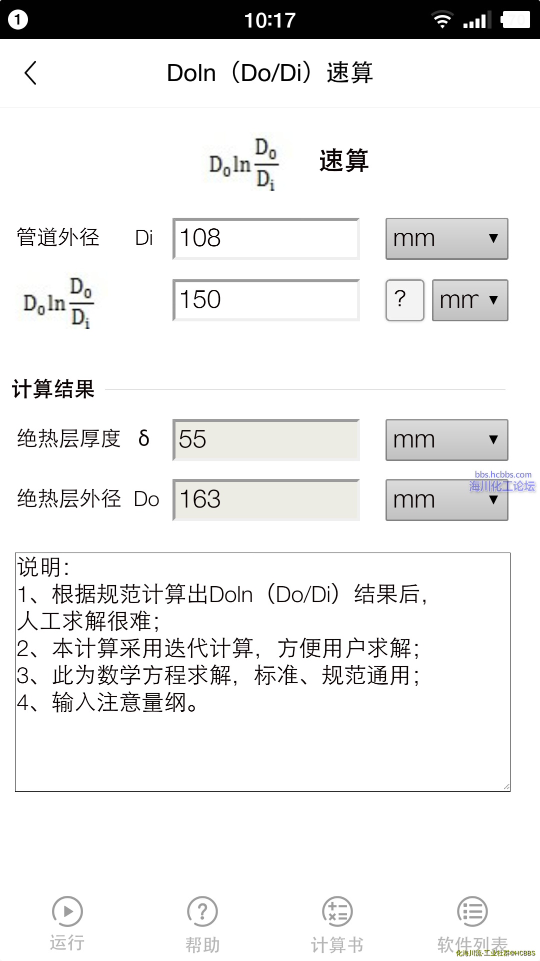

一、功能:
根据规范计算出Doln(Do/Di)结果后,人
工求解很难,本计算采用迭代计算,方便用户求解。
已知管道外径Di,及Doln(Do/Di)求绝热层外径Do和保温层厚度δ。
提醒:
                             <v:shape id="_x0000_i1025" type="#_x0000_t75" style="width:31.5pt; height:31.5pt" equationxml="12D0lnD0Di"> 为有量纲数值,很多规范为用户使用方便,将<v:shape id="_x0000_i1026" type="#_x0000_t75" style="width:31.5pt;height:31.5pt" equationxml="12D0lnD0Di"> 和δ的单位进行转化后供用户查询,计算时注意:
<v:shape id="_x0000_i1027" type="#_x0000_t75" style="width:31.5pt;height:31.5pt" equationxml="12D0lnD0Di"> 值由D0、Di单位为m计算所多得,请选单位为m;
<v:shape id="_x0000_i1028" type="#_x0000_t75" style="width:31.5pt;height:31.5pt" equationxml="12D0lnD0Di"> 值由D0、Di单位为mm计算所多得,请选单位为mm;
软件界面
易算宝—绝热速算.png GB 8175-2008-T 设备及管道绝热设计导则.pdf ( 下载次数: 3,容量1.01 MB,)
