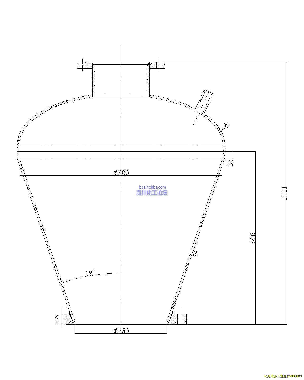

按用户的要求设计一个发送罐(如图)。问题:椭圆形封头是否可以和带折边的锥形封头直接相焊?不带筒体,是否符合标准要求?
请海友们给解答解答,谢谢!

没见到标准上说不允许这样的,那就是可以。只是下部法兰连接锥封是否有问题就不知道了。

应该可以

你把锥形封头的直边段加长一些,具体按GB/T150.3中相应部分,就可以了。

这种结构应该是可以的,但是需要考虑的地方比较多。
1.刚度问题。考虑到介质重量和设备重量,需要考虑失稳问题。
2.泄露问题。按图示的方向放置,由于上重下轻,上大下小,底部的法兰很容易泄露的,

没压力没温度,不好说

只要强度计算通过,这种结构应该可以

下端没啥问题,法兰可以加几块筋板
