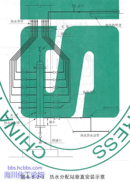

SHT3040-2012 中 式6.5.2(图片二)的“S”值叫做蒸汽分配站伴管总根数,它与分配站实际引出的伴管数(图片三)不是一回事吧?
举个例子,现有21根工艺管道需要采用热水进行伴管伴热(均为DN20伴管)。由图片一知,要根据图片二计算S值,S=0+2*21+0=42,S值超过12,则42/12=3.5个,即需要设置4个热水分配站或回水站。每一个热水分配站或回水站预留1个备用接头,则相当于有(21+4)根工艺管线需要伴热,25/4=6.25,约等于7,即每个伴热站只引出7根伴管。
这样设置的伴热站利用率是不是很低,S值计算公式A、B、C前的系数代表着什么?S叫做伴管总根数,但是它却是 21*2 得到的,它比实际需要伴热的工艺管道多了一倍?表6.6.2中的S值为4~8和9~12,是指每一个伴热分配站最多能引出12根伴管吗?

是这样的,21根管道需要伴热,但并不是需要21根DN20的伴热管,实际上一根伴热管可以伴热长度为60米左右,实际现场和布置的时候会根据长度自己绕,相当于一根DN20的蒸汽伴热管可以绕绕伴热好几根主管
