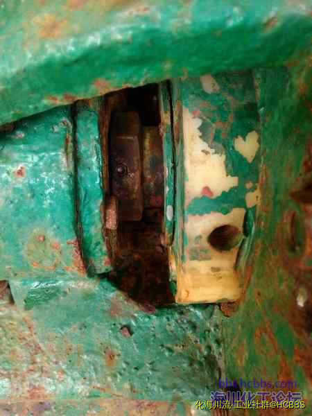

这种机封什么型号?外置式的吗? QQ图片20170511110630.jpg QQ图片20170511110603.jpg QQ图片20170511110614.jpg QQ图片20170511110620.jpg QQ图片20170511110625.jpg

最少提供泵的功率,轴的大小吧!要是不知道,就提供生产工艺的;物料名称,密度、流量、温度、扬程,你只发图片,看不懂的。
发表于 2017-5-11 13:40:51
看着像K型动力密封的啊
发表于 2017-5-11 14:18:17
tony19900213VIP会员 VIP会员 | 显示全部楼层       最后访问IP辽宁省
这个是砂浆泵吗,确定是K型密封
发表于 2017-5-12 12:35:06
这是K型密封盒,内含3-4个氟橡胶的油封密封的,两个水嘴通水冷却的。是砂浆泵没错了 。

机封型号还是得弄清楚泵的型号 。结合泵厂家出厂使用说明书来确定的。
