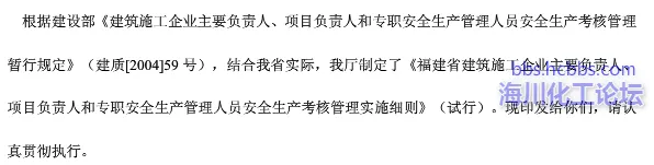

你看看这个规定,
发表于 2017-5-8 10:32:12
参与人数 2财富 +11 收起 理由
渝琴 + 5 热心助人
wlf1234 + 6 热心助人
需要建筑行业安全员管理证,分A B C证.由中国建设教育协会颁发.
具体的配置标准可以参考建制[2008]91号文.
发表于 2017-5-8 11:06:55

wlf1234楼主 VIP会员 VIP会员 | 显示全部楼层       最后访问IP山东省
海川硕士三年  |  头衔:  【小人物漫漫成长】
具体的配置标准可以参考建制[2008]91号文 ...
不是各省的住建厅颁发吗?
发表于 2017-5-8 11:40:54
我看的培训中心给的资料,可能有错误吧.  详情 回复 发表于 2017-5-8 15:18

lbqbdlVIP会员 VIP会员 | 显示全部楼层       最后访问IP天津市
海川硕士三年  |  头衔:  【一级安全评价师】
觉得应该是各省的住建厅颁发
发表于 2017-5-8 14:15:36
wlf1234 + 4 同意你的观点
wlf1234 发表于 2017-5-8 11:40
不是各省的住建厅颁发吗?
我看的培训中心给的资料,可能有错误吧.
发表于 2017-5-8 15:18:50
