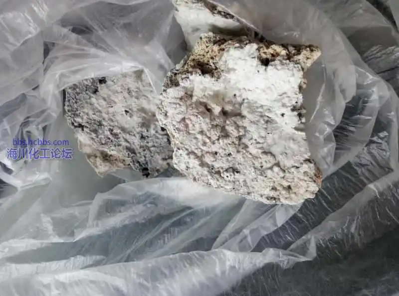

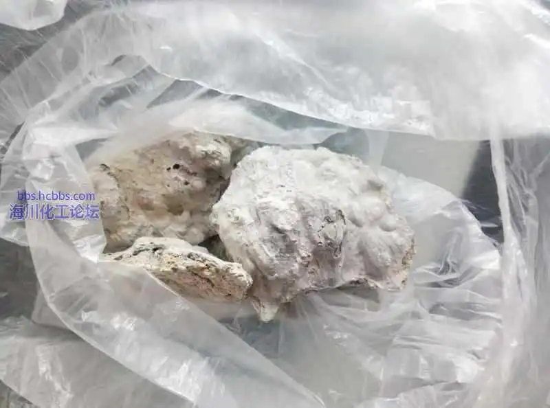

这是尾气焚烧炉烟囱脱落的,本装置酸性水汽提侧线抽出的氨气送至焚烧炉燃烧

海川副教授  |  头衔:  【海川活跃分子】
硫酸an结晶吧
发表于 2017-5-6 10:45:23
liaifeng + 5 积极参与
亚硫酸an和硫酸an~~
发表于 2017-5-6 13:03:26
liaifeng + 5 积极参与
BBBBBBBBBCVIP会员 VIP会员 | 显示全部楼层       最后访问IP甘肃省
铵盐结晶物
发表于 2017-5-6 14:52:42
liaifeng + 5 积极参与
海川顾问组(海友)  |  头衔:  TA未设置
铵盐那是错不了的。

xiaoF223VIP会员 VIP会员 | 显示全部楼层       最后访问IP北京市
为什么酸性水汽提侧出的氨气要到尾气焚烧炉呢?
发表于 2017-5-8 10:40:42
配制的氨水没有需求所以送至焚烧炉焚烧减少大气危害  详情 回复 发表于 2017-5-10 16:15

文轩8309楼主 VIP会员 VIP会员 | 显示全部楼层       最后访问IP山东省
发表于 2017-5-10 16:15:50
楼上是问你为什么送到尾气焚烧炉而不是制硫燃烧炉。  详情 回复 发表于 2017-5-22 12:44
liaifeng + 5 积极参与
lizhaoyeVIP会员 VIP会员 | 显示全部楼层       最后访问IP广西壮族自治区
尾气焚烧炉的温度烧不了氨吧?氨的燃点非超高。
发表于 2017-5-22 10:46:46
liaifeng + 5 积极参与
