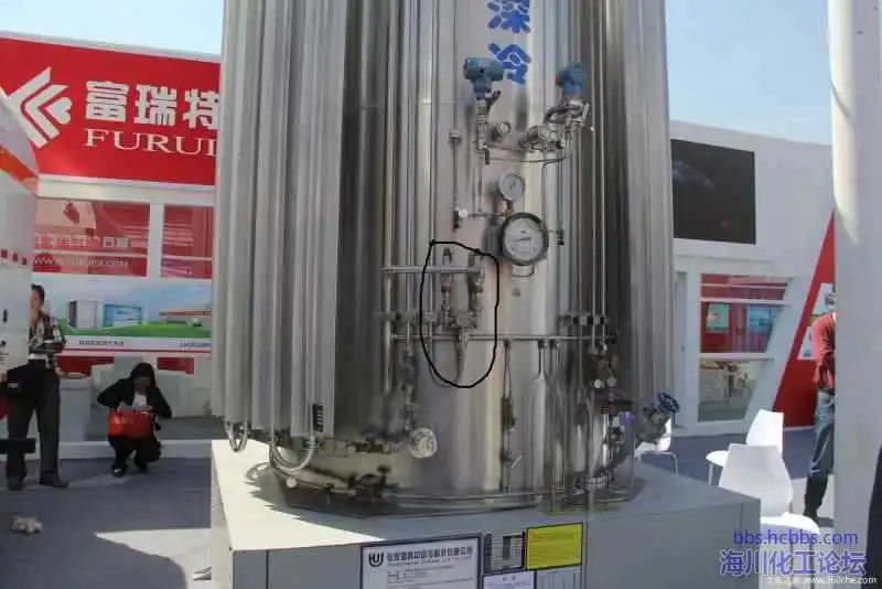

请问诸位:LNG低温储罐上为什么安装用低温三通球阀连接两个低温安全阀?有什么特殊作用?如图中黑色圈中所示

一备一用,并且容易更换...
发表于 2017-5-4 13:06:01
阿咘VIP会员 VIP会员 | 显示全部楼层       最后访问IP浙江省
一备一用,三通球阀为L型三通,当一个安全阀起跳之后,需要检修或者重新检定拆下时,L型三通球阀换向到另外一个安全阀。
发表于 2017-5-4 13:17:51
三通上有阀门,能在线切换,可实现在线检修

如果不备用   装一个不行吗

请看GB/T 18442..6-2011中4.2.1.3条:[attachimg]1260711[/attachimg]  详情 回复 发表于 2017-5-4 16:11
一备一用,防止一个出问题

不备用,装一个行吗?哪个规范标准上有要求吗

如果只是一用一备的话,我不备用,就用一个不可以吗,标准规范上是否有规定

之所以安装两只,是其一因多种原因有故障,启动第二只,快速启动,也不至于出现事故,也就是说降低了事故率

从安全角度,必须装两个,以防一个安全阀失灵。

不可以,GB/T 18442.6-2011上有要求,,必须安装2个,一用一备,另外这个储罐正常操作时,三通阀的手柄在中间位置,即竖直向下,此时2个安全阀都是通的,以防一个有故障。
