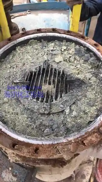

1、气柜压缩机出口油气分离器破沫网结盐堵塞的现象你们出现过吗
2、出现上面现象的原因是什么

1.没出现过。
2.可能是分馏塔上部结盐造成的。我们的注氨,没出现结盐现象。

结盐的图片

B0SS 发表于 2017-5-4 12:04
1.没出现过。
是气柜压缩机的出口
不是我们催化装置压缩机的出口

哦。这个绝对要控制气柜收的气的质量,有些气是不能随便收的。比如说酸性气,收进气柜连压缩机出口管线都会结这样的晶体,闻着像化肥尿素的气味,严重时会堵死管线。  详情 回复 发表于 2017-5-4 18:05

同意5楼意见,如加氢装置的含硫气体等,很容易造成氨盐结晶

酸性气没有收进气柜

加氢装置的含硫气体具体是指那一部分呢
发表于 2017-5-5 09:16:18
如汽油加氢的高分气,选择性加氢的分馏塔顶气 柴油加氢的高低分气,汽提塔顶气等 重整的蒸发塔顶气等 都是含硫比较高的气体  详情 回复 发表于 2017-5-5 11:19
柴油加氢的高低分气,汽提塔顶气等
重整的蒸发塔顶气等
都是含硫比较高的气体

无论什么气体,注意一下进气柜的气体性质是很有必要的。
