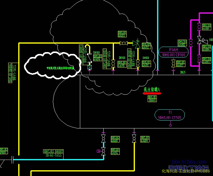

QQ图片20170502164923.webp 大家帮我看下,这个流程有没有不合规范的地方。这是我们目前做的一个氨水脱硝项目,用氮封阀进行了氮封,氨水储罐上设置了安全阀和呼吸阀,安全阀排气后本来应该通入稀释槽的,当时制定方案的人不知道出于省钱还是占地考虑什么原因,没有做稀释槽,管道直接通入到废水池里面去了(废水池主要用于收纳工业降温喷淋用水和管道冲洗水),因为安全阀事故状况排气,我觉得有两部分,一部分氨气,一部分氮气,氨气可以通过池里面的水吸收,氮气就得冲破水封,否则气体排不出去,所以废水池的液位是有一定要求的,既要满足水封,又不能太高,对于还收纳其余水的废水池来说,液位控制还是有点不便。另外就是这个呼吸阀,本来呼吸阀的排气压力按理来说是要小于安全阀的,但是这个呼吸阀又同时需要有破真空作用(因为是密闭容器),那这个呼吸阀就不能直接排空了,我看了有些设计是做了个水封槽,比较复杂的那种,可以满足同时呼吸。现在我想能不能把呼吸阀的呼气压力定的高一点,高于安全阀,这样,就用这个呼吸阀做个最终的安全保障。或者是把这个呼吸阀做成单吸阀,这样只有一个安全阀用来起跳,安全上不知道能不能保证?希望做过这方面设计的同学能给些建议
