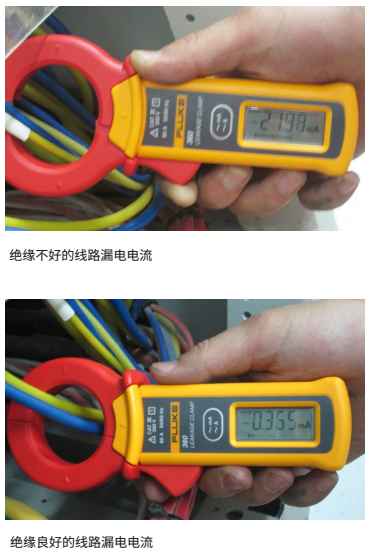

二、处理过程
    KL3-2CEPA平台的UPS为德国AEG公司生产的Protect 8.31 UPS 50KVA型工业UPS,该UPS由2台UPS主机、1台旁路柜、1台负载分配柜组成。为监测UPS负载的绝缘水平,厂家出厂时配备了一个绝缘监测仪,如果UPS的负载绝缘有问题则发出声光报警。
电气师在接到电工的汇报后,使用 FLUKE 360接地测试仪依次测量UPS负载的各个回路的泄接地电阻,发现QF104断路器下口漏电电流为1.67A,判断此路接地。QF104断路器是给中控的一路电源,经过排查,接地点是给含水分析仪的电源存在问题,断电后UPS恢复正常。现场检查含水分析仪发现是电源电缆一相接地电阻为零。目前,含水分析仪暂时断电,已联系海工工程给重新放电缆。

    FLUKE 360漏电流测试仪则很好的解决了这个难题,它能够通过测量泄漏电流帮助电气人员方便快捷地查找绝缘故障点。泄漏电流实际上就是电气线路或设备在没有故障和施加电压的作用下,流经绝缘部分的电流。因此,它是衡量电器绝缘性好坏的重要标志之一。在使用低绝缘电阻或带通滤波器的电子设备的电路中,可能存在较高的漏电流。 漏电流会导致设备和系统无法正常工作。使用Fluke 360漏电流测试仪对整个系统中执行全面的测量,可以找出漏电流的根源。 相对于绝缘检测而言,漏电流检测的主要优点在于可以在正常操作过程中完成测量,而不必关闭系统和设备的电源。

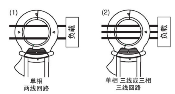

四、Fluke 360接地测试仪测量原理及使用方法
    根据基尔霍夫定律,流入电路的电流数值上等于流出电流的电流,方向相反。如图(1)、(2)、(3),如果测试仪中有读数,说明线路或设备存在漏电电流,数值越大,线路或设备的绝缘越不好。
