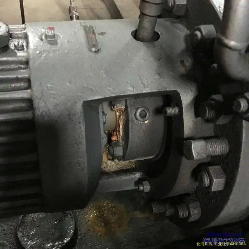

[讨论] 这个酸性水泵拉的“黄粑粑”是啥?
2.3K |17
耗困VIP会员 VIP会员 | 显示全部楼层 |阅读模式       最后访问IP广东省
泵运行正常,机封稍滴漏,不知这个黄色物质是什么?请教各路好汉。

酸性物料腐蚀,物料失水结晶,物料在空气中氧化。

我们这也是,基本水泵都有这种情况,是不是也有水垢啊?

水垢的可能性不大吧

如果没看错的话,应该是酸性水的盐类失水结晶,不会是水垢

为觉得水垢,不是酸性废水也有这个!

含铁的盐

应该是盐类结晶物

什么装置的酸性水?没见过这个。
发表于 2017-5-1 18:10:26
水中的盐类随水渗漏出来,水蒸发了,留下了盐,再加上一点腐蚀,就会产生这些莫名其妙的东西。
日常巡检时注意一下,如果这种渗漏变得严重了,就得考虑是不是泵的密封有问题了。
一般酸性水的泵,也不是什么金贵的设备,别出大问题就行了。

黄颜色的就是铁锈。

首先这台泵打的是什么介质,再来分析是什么。

应该是硫化物

我们酸性水呈弱碱性

有道理,不过不知道具体是什么物质。会不会是Fe(OH)3?

基本就是盐类结晶!
