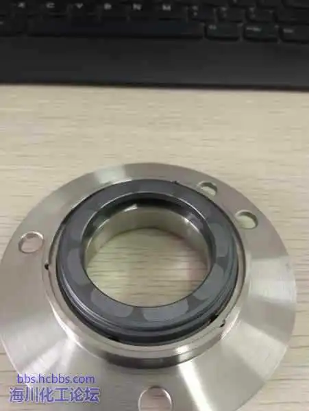

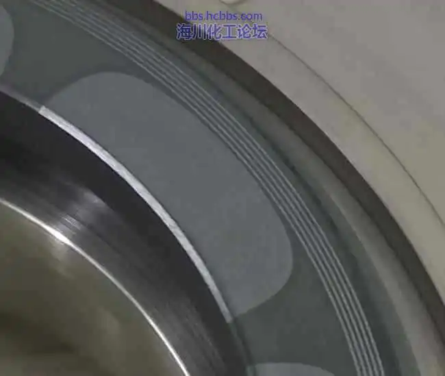

装置里有一台高速泵的机械密封静环端面上有这种纹理,动环材质为碳化钨,静环材质为碳化硅。转速2万,密封介质为润滑油。
有人说这是动压槽,但查了下感觉纹理形状不太一样,而且这是在静环上,动压槽一般不都在动环上加工么?
手摸上去,内部片状纹理没有感觉,应该非常浅;而外部5道环形纹理则比较深,有凹陷感。
求教这里的高手,请问这种纹理是动压槽吗?有什么作用?多谢!

多谢!但这是普通的机械密封,密封的介质是润滑油,为什么要这么处理呢?

补充一点,该密封的安装位置转速高达2万多转。不知道有没有影响,因为那么高转速PV值肯定非常高,发热量大也是肯定的,不这么处理估计效果不好。但现在就是苦于找不到原理依据,不知是否和干气密封有共通点。

个人认为机封也得有润滑介质啊,这种花瓣状纹理应该是在启动前,润滑油介质进入槽内,在运行泵时产生油膜!

应该是这样的楔形槽吧。有利于摩擦副液膜形成,增加液膜承载力

已经更新了照片,大家看得更清楚。

你有可能刚好看反了,颜色深的应该是动压槽,这么高的转速一般要设动压槽的。

非接触密封上的密封坝

不像动压槽,动压槽有方向性、有增压性。油楔的可能性较大。
