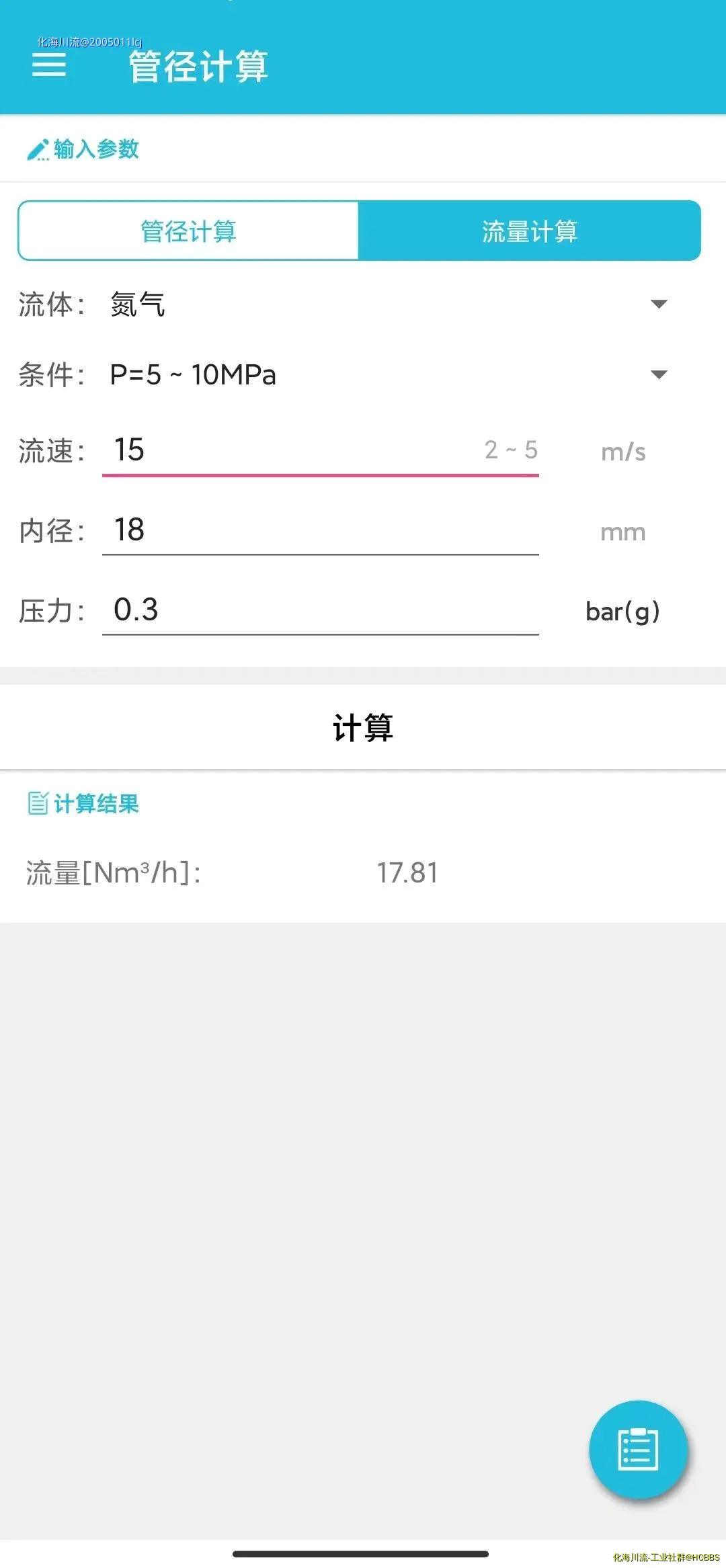

氮气压力0.3bar,管道22*2,流量如何估算,求大神指教。

2005011lcjVIP会员 VIP会员 | 显示全部楼层       最后访问IP湖北省
这个用化工计算APP,可以非常容易的计算。
点击右下角的按钮,还可以生成Word计算书,告诉你每一步的计算步骤。
注意:Nm3/h 表示 标准立方/小时.
