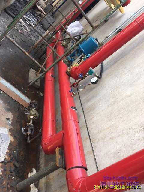

[求助] 求助:请问这是什么仪表,怎么控制的?(蒸汽管道)

jacques0920 | 显示全部楼层       最后访问IP北京市
是阀门吗?
发表于 2017-4-28 10:40:46
songyang1233192VIP会员 VIP会员 | 显示全部楼层       最后访问IP新疆维吾尔自治区
这是电动调节阀
发表于 2017-4-28 10:41:16
870471450 + 3 深入讨论
t熊豆豆楼主 VIP会员 VIP会员 | 显示全部楼层       最后访问IP浙江省
就是觉得很奇怪啊。为什么电动阀门两边没有法兰咧?感觉好像就在管道上打了个洞就接了个执行机构。
发表于 2017-4-28 11:07:14
感觉很奇怪,好像就管道上连了个电动的机构,没有接阀门一样。
发表于 2017-4-28 11:20:06

电动调节阀.....
发表于 2017-4-28 11:57:22
tiandiyixianVIP会员 VIP会员 | 显示全部楼层       最后访问IP山东省
焊接式电动调节阀(有可能是五位的)
lc19911210 发表于 2017-4-28 11:21
外面有保温层包着  看不到法兰的啊
那就当它是焊接的。可是就算是焊接的,阀门的位置也应该有个小鼓包,这个完全看不出来。
发表于 2017-4-28 13:25:02
我开始也觉得是电动阀。但是仪表的说,这个家伙不像阀门。因为连接的地方没有法兰没有小鼓包。
发表于 2017-4-28 13:26:25
标准的电动调节阀,不知道那个仪表是做什么的,够有“水平”的?  详情 回复 发表于 2017-4-28 14:07

谢谢回答。但是我好奇这个结构不像阀门。因为阀门会鼓出来一块。
发表于 2017-4-28 13:29:46
很纠结呀。这个怎么看都不像阀门。
发表于 2017-4-28 13:31:03
空气系VIP会员 VIP会员 | 显示全部楼层       最后访问IP福建省
电动调节阀,红色的t铁皮里面还有保温层,所以看不见里面的法兰
发表于 2017-4-28 13:46:11

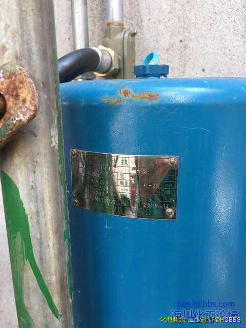

好尴尬呀。那请问您知道图上这个绿色的是什么仪表吗?
发表于 2017-4-28 16:08:34
有一个压力表,应该是气动调节阀。  详情 回复 发表于 2017-4-28 17:10
有一个压力表,应该是气动调节阀。
发表于 2017-4-28 17:10:50
