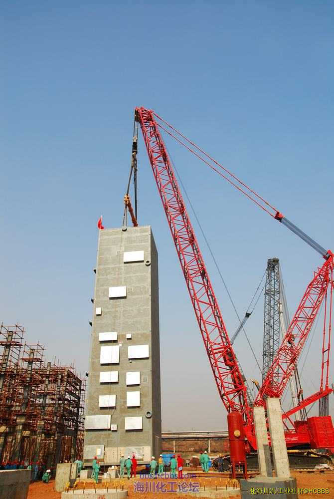

近日在扬子石化50万吨/年醋酸配套项目现场,随着醋酸配套项目部项目经理武学斌起吊令的签发,重达300吨,外形尺寸30650mm*8000mm*7600mm,价值近2亿元的大型冷箱,在主吊车(630T)、辅吊车(400T)的配合下,10:20吊装一次成功,这标志着现场安装工作的全面展开。
醋酸配套项目的冷箱是扬子石化公司购买美国空气产品公司(AP)的专利产品,该冷箱的工艺技术路线先进,工艺设备与管线布置紧凑合理,能耗低,能量运用充分平衡。冷箱内部含有5台塔、12台换热器及7台分离罐,所有设备及管线均采用铝合金材质。目前,该冷箱的产品能力设计规模为世界第一。
面对醋酸配套项目的核心设备,扬子工程公司从工艺包审查就高度重视,先后多次参加项目部组织的审查会,在冷箱制造过程中多次与厂家进行沟通,核实冷箱的外形尺寸、重量及吊耳形式等相关数据,为冷箱的运输及吊装方案的编制打下了坚实的基础。
中石化工程部南京项目管理中心醋酸配套项目部多次组织和参加冷箱运输的专题会,并与相关方察看运输线路,火炬路老管廊4个斜撑影响运输,同时,扬子监理安排施工单位对管廊加固后拆除斜撑,保证了冷箱顺利通过管廊。
中石化工程部南京项目管理中心醋酸配套项目部、南京扬子石化工程公司及承包商针对冷箱的重量超重、体积超大等情况,通力协作,精心组织,邀请了中石化总公司大件吊装专家,经过认真细致地讨论,完善冷箱吊装方案。扬子监理认真审核吊车和人员的报验资料,对新进场的吊装人员及时进行安全培训。吊装前,进行技术交底和安全交底,对吊车和绳索进行检查及对冷箱安装工作和冷箱方位进行确认。吊车现场组装完成后,委托地方管理部门进行了性能检测。克服了周边钢结构安装和已就位的设备造成的施工场地狭窄等重重困难,取得一次吊装成功,实现了该项目的重要里程碑,为该项目今年准点、高标准机械竣工奠定了坚实基础。

冷箱整体吊装对结构的稳定性和杆件的承载能力是个考验
