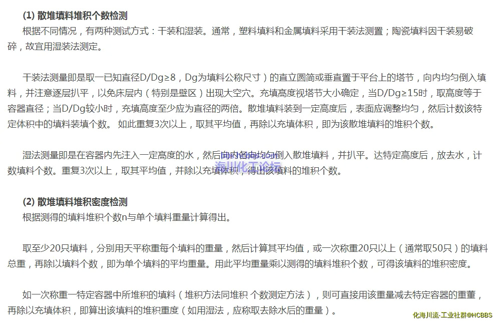

今天在自己网站里发布了篇散堆填料的堆积个数与堆积密度的计算方法,在这也分析给坛友们。
