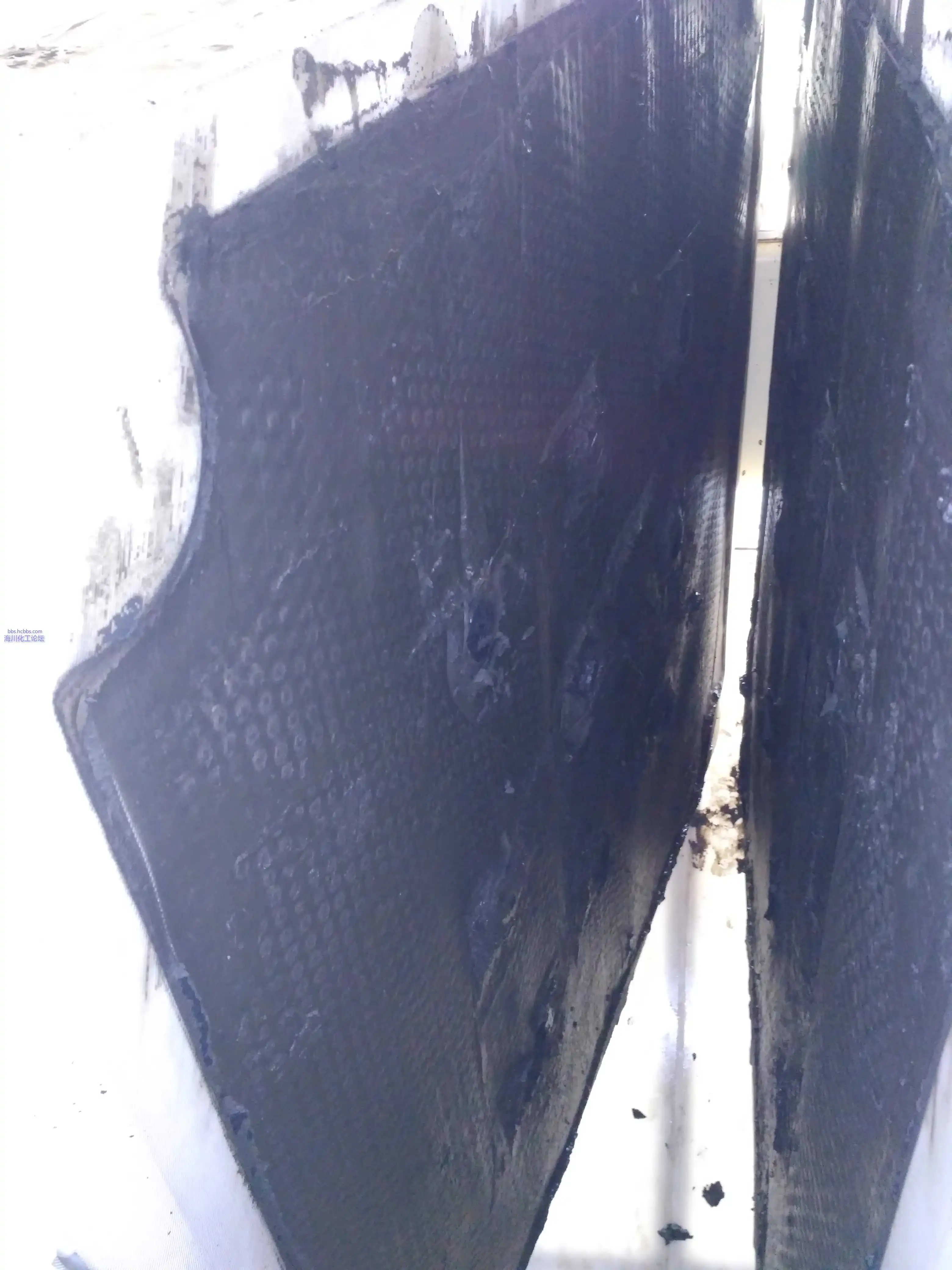

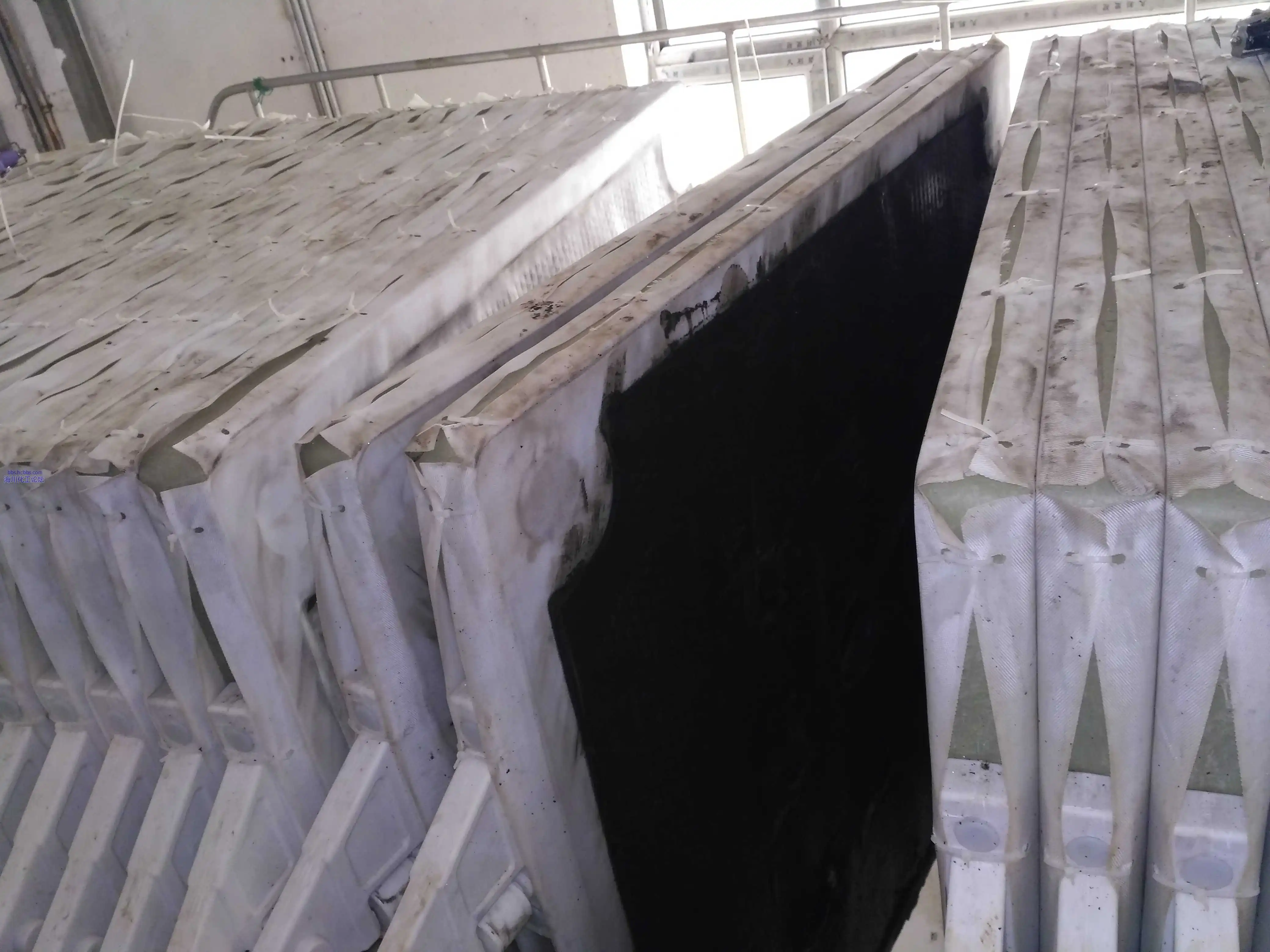

刚投入运行的板框压泥机,用于污泥浓缩,可是每次操作之后的污泥都黏在上面,用高压水枪冲洗也很费时费力,两个工人要冲洗三天各位有什么好办法啊?下午上图

可以尝试加入石灰和硅藻土做滤饼。

污泥没有成硬饼,肯定是不好卸料的。首先看是否可以通过提高压滤压力(按压滤机所示的最大压力),使污泥成硬饼。如果不行,就往进料口打高压空气(也是按压滤机所示的最大压力),吹到水嘴出水很小。当然,如果压滤机带水洗功能的,就按水洗操作,不过也是打高压气。还不行的话,就换特殊的压滤机吧。

我们参观过一个污水处理厂,他们用的是景津的压滤机。过滤压力10公斤,压榨压力10公斤,卸出来的污泥滤饼都成型了。滤布上粘得很少。你们的压滤机可能进料压力和压榨压力不够。仅供参考

会不会是pm加多了?

pam确实投的太多了

加石灰和PAM的量建议做个烧杯小试,实验最佳加药量。另外,你的滤布是不是太厚了,可以咨询一下厂家,看有没有更薄一点的滤布(比如单丝滤布)。

看样子,压滤机都没有满料。絮凝剂一般只利于沉降,加多了不好过滤,有时还不如不加。像你这种情况,加滤料/换光面的丙纶滤布,不要用涤纶材质的/使用带压榨的压滤机都是值得尝试的方法。

滤布选型为单氟丝688型号,过滤性能好,滤布比较顺滑,不沾布一拉板就掉渣,你可以试一下。

看你污泥颜色应该是生化污泥为主吧,我们以前生化 物化污泥通过螺杆泵一起进入板框压滤机,只要压力足够,不用压缩空气吹扫,污泥都成块状。

还有你不想改变什么的话,就是提高压缩空气压力,增加吹扫时间,让污泥干化方便脱落。

PAM一定要适中,选择阳离子,一般阴离子或者PAM加多都会黏到滤布上。

对于比较难过滤或者比较黏的污泥,可以用助滤剂如珍珠岩、硅藻土等。

用助滤剂最好的办法是将助滤剂融到清水中通过进料泵均匀的挂在滤布上。
