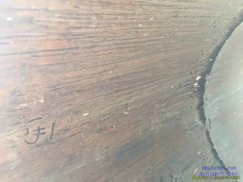

检修期间,开两器检查立管发现内部磨损厉害,有些地方已经磨穿,磨痕呈沟状,请教大家是什么原因造成的呢?操作就是正常操作,通过塞阀控制再生器料位,是不是设计或立管角度有问题?大家的装置有这种情况出现吗?

介质,温度是什么?是什么引起磨损?立管什么材质?
发表于 2017-4-17 09:26:29
介质是待生催化剂,温度500左右,流化引起磨损,材质为不锈钢,关键是整个立管都有磨损。  详情 回复 发表于 2017-4-17 13:09

跟工艺有关系,改涂耐磨材料
发表于 2017-4-17 10:05:16
内壁用什么耐磨材料啊?  详情 回复 发表于 2017-4-17 13:09

可能输送物料里面有腐蚀物质

立管内壁没有衬里啊?有衬里的话应该好很多。这个立管是什么材质啊?我们的一套小装置是15CrMo的。
发表于 2017-4-17 12:52:06
材质是不锈钢的,外壁有衬里  详情 回复 发表于 2017-4-17 13:10

mmwan01 发表于 2017-4-17 10:05
跟工艺有关系,改涂耐磨材料
内壁用什么耐磨材料啊?
材质是不锈钢的,外壁有衬里
发表于 2017-4-17 13:10:35
我们的立管内壁是龟甲网耐磨衬里,运行多年,基本上没什么大的毛病。  详情 回复 发表于 2017-4-17 20:53

wlf1234 发表于 2017-4-17 13:10
材质是不锈钢的,外壁有衬里
发表于 2017-4-17 20:53:20
外壁没做衬里吗?再生器流化不磨损吗?  详情 回复 发表于 2017-4-18 08:28
外壁没做衬里吗?再生器流化不磨损吗?
发表于 2017-4-18 08:28:52
我们是同轴的,外壁是带锚固钉的隔热耐磨衬里。  详情 回复 发表于 2017-4-18 17:44

同轴立管放再生器里面,温度应该比气提段高。

wlf1234 发表于 2017-4-18 08:28
外壁没做衬里吗?再生器流化不磨损吗?

首先找设计院把立管直径核对一下是否太细,另外查找一下立管松动孔板内径或复线开大情况。估计原因是线速太高所致。
