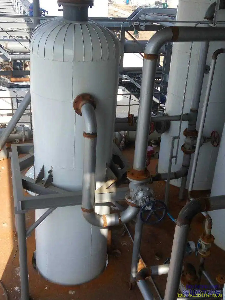

[讨论] 为什么导热油从换热设备出来的管线都带U型弯,出于什么考虑?

为什么导热油从换热设备出来的管线都带U型弯,处于什么考虑?

管道应力分析的要求?

温度差比较大,没有膨胀节就需要设置膨胀弯(u型弯)

主要是为了操作阀门方便,同时也能增加管道柔性,减小设备管口应力。

消除管口应力

作用主要是补偿伸缩。

管道热膨胀。
管道补偿。

热涨冷缩啊,管道补偿用的

我觉得4#说的有道理,阀门操作方便把

应该是考虑管道的热应力。

应该是考虑管道的热应力和液封的作用吧

U型弯低点不得加个排液吗?

管道热补偿,不止是U型,也有空间补偿

1、操作方便;
2、起到液封的作用。

主要是考虑热应力
