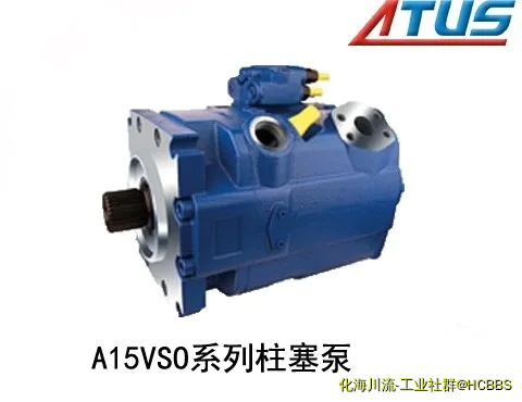

经常行走在液压机械行业的朋友就会知道,柱塞泵分为轴向柱塞泵与径向柱塞泵,而轴向柱塞泵又分为斜盘式柱塞 泵以及斜轴式柱塞泵,力士乐柱塞泵也遵循这一个分类。那么,力士乐斜盘式柱塞泵的正确操作手法应该是怎样的呢?其安装使用中都有哪些地方是应该注意的呢?
第一:安装时,保证缸体、轴承等部件的同轴度,配流盘两端的平行度。这样做的目的是为了能保证泵在运动时, 配流盘与缸体之间不会出现楔形间隙,防止局部接触,避免出现烧盘现象。
  第二:要合理的选择力士乐柱塞泵液压油液,(液压油液的选用要点请参考 力士乐柱塞泵该选择什么样的液压油?)并保持清洁,将油液的污染程度控制 在力士乐斜盘式柱塞泵的许用范围内。
  第三:配流盘运动端面要和缸体达到规定要求,并且接触均匀
第四:选择合适的润滑方式:高压起动低速状态下润滑性能降低,且多数情况处在混合润滑状态时,其影响程度更为 显著。摩擦副的润滑状态对泵的功能及寿命产生严重的影响,我们一般以实现流体润滑最为理想。
  力士乐斜盘式柱塞泵相对于普通力士乐柱塞泵有更多的优点比如较直柱塞泵有更大的排量和更小的体积,离心力有 助于柱塞的回程,减小配流盘直径,降低缸体配流面运动的线速度等等。优点很多,让我们能具有更多种多样的选 择,但是在选择后,我们要懂得力士乐斜盘式柱塞泵的正确操作手法。在挑选到了好的泵的同时,我们也要拥有正 确的,好的方法去驾驭,这样才能将力士乐斜盘式柱塞泵的工作效率,工作寿命最大化。
