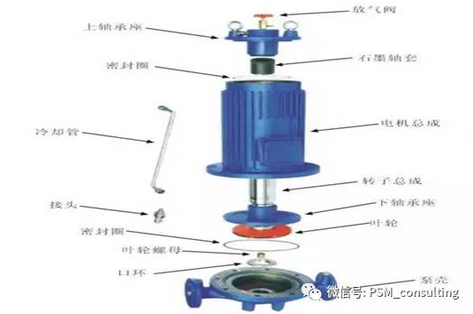

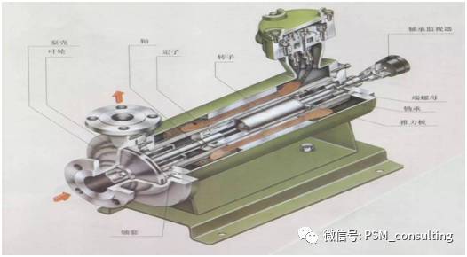

1、屏蔽泵的工作原理和结构特性
(1)屏蔽泵的工作原理
屏蔽泵是一种无密封泵,泵和驱动电机都被密封在一个被泵送介质充满的压力容器内,此压力容器只有静密封,并由一个电线组来提供旋转磁场并驱动转子。这种结构取消了传统离心泵具有的旋转轴密封装置,故能做到完全无泄漏。
屏蔽泵把泵和电机连在一起,电动机的转子和泵的叶轮固定在同一根轴上,利用屏蔽套将电机的转子和定子隔开,转子在被输送的介质中运转,其动力通过定子磁场传给转子。
(2)屏蔽泵的结构
屏蔽泵属于离心泵的一种特殊形式,主要由泵体、叶轮、定子、转子、前后导轴承、轴套以及推动盘组成。电动机与泵合为一体,定子、转子表面分别用非磁性薄壁材料包封,与工艺介质隔开,转子由前后导轴承支撑,浸在输送的介质中。转子轴端装有叶轮,形成无轴封的结构,以达到无泄漏输送的目的。
登录/注册后可看大图
图一 屏蔽泵结构剖面
登录/注册后可看大图
图二 屏蔽泵结构装配图

(1)从屏蔽泵的原理和屏蔽泵的结构图(图一和图二)可知:屏蔽泵没有旋转轴密封装置,即没有动密封,只有静密封,静密封点只有5个。
