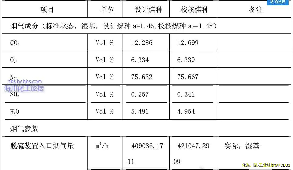

学生一枚,做毕业设计的时候想要确定一下电厂烟气组分作为原始数据进行后续的脱硫脱硝计算。关于氮气,二氧化碳,二氧化硫,氮氧化物,氧气等各组分计算或者估计,各位坛友有没有什么可以依据的经验,如果坛友能给出具体的烟气组分案例就更好了。鄙人不胜感激。

烟气有在线分析仪器
发表于 2017-4-7 18:39:57
希望这个是楼主想要的
http://www.docin.com/p-1480604626.html

3楼烟气参数可以看作为脱硫入口的
如果是脱硝入口,对于煤粉炉,O2含量大概是3%

随便找一个2012年后的脱硫、脱硝项目招标书,里面的烟气参数都是真实的。就是网上找,别找2007年之前的,很多数据不准。

3楼提供的数据,脱硫入口烟气二氧化硫含量有些高啊。就是不知如何控制出口二氧化硫排放的?以及排放的标准?
