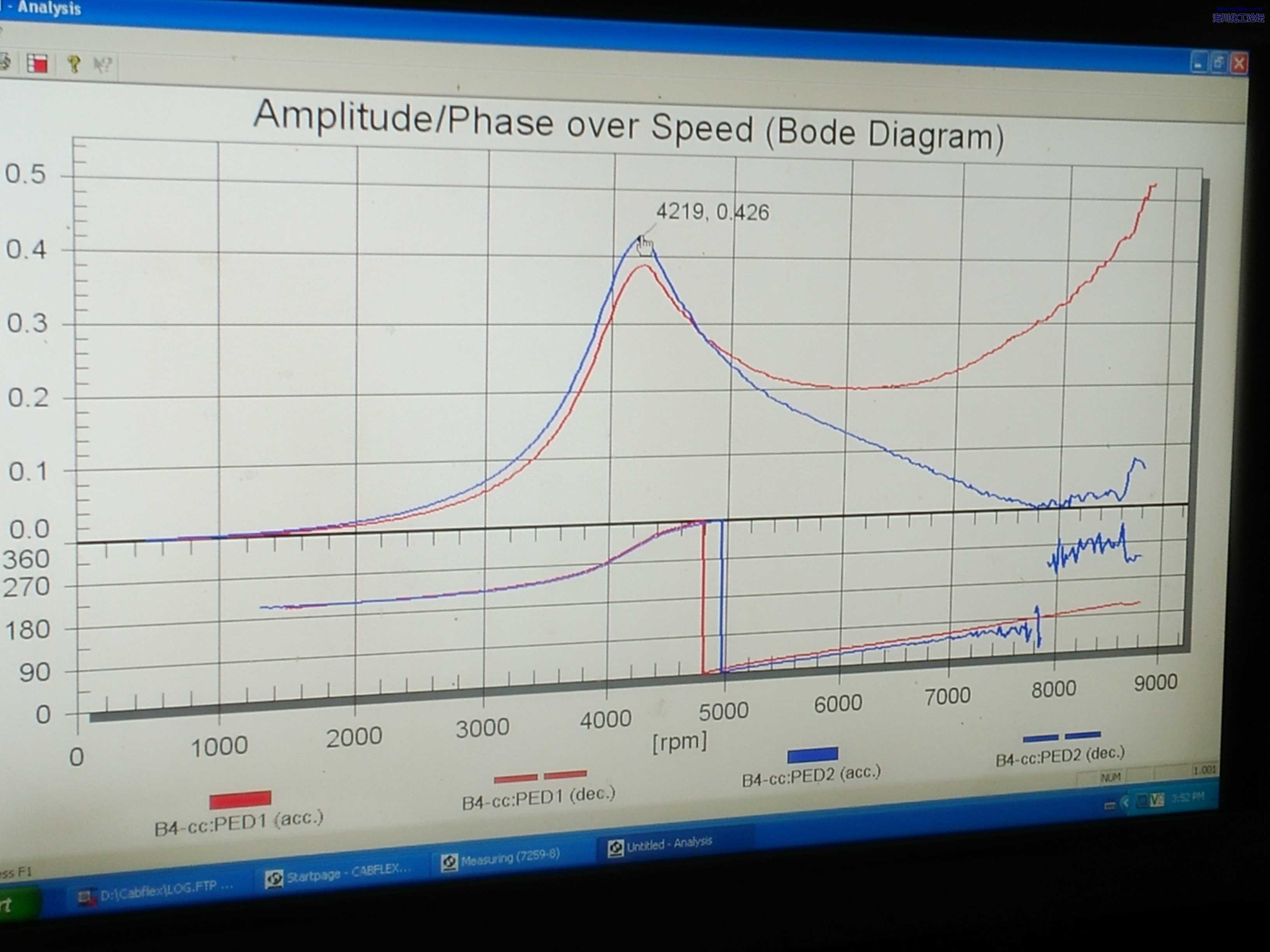

附件为汽轮机转子高速动平衡时的Bode图,请问转速与相位为什么不从零点显示呢?而是转速为1300rpm时才显示相位。

谁能帮忙解释一下此图。

和选取的基准点有无关系?~~

这是因为质量不平衡激振力(离心力)与转速的平方成正比,1300RPM以下激振力太小

您好。能具体给说一说吗?
