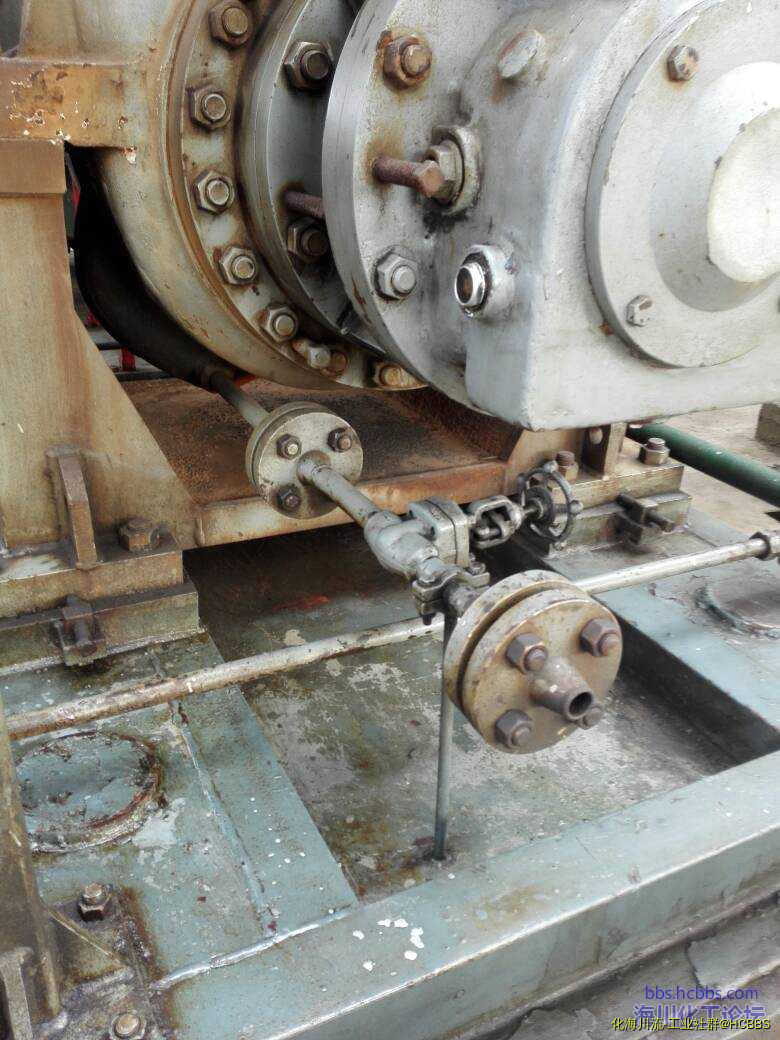

想把排凝变丝堵有没有什么注意的,比如在机泵本体开空材质问题

为何改?

yuanshuai楼主 VIP会员 VIP会员 | 显示全部楼层       最后访问IP辽宁省
不会吧,冬季做好防凝防冻工作应该没问题呀。

蹉跎VIP会员 VIP会员 | 显示全部楼层       最后访问IP吉林省
yuanshuai 发表于 2017-4-4 08:42
冬季怕带水冻凝
我不懂啊    变丝堵不是更容易冻么

PIJDHVIP会员 VIP会员 | 显示全部楼层       最后访问IP海南省
泵运行时会产生机械热,怎么会冻呢?

my_love_jhVIP会员 VIP会员 | 显示全部楼层       最后访问IP浙江省
一般这样的 泵只要不停 不会冻裂的,反正据我见到的还没有看到冻裂的呢,都是停机了 不排凝冻裂的~这个记得在室外的话给打点保温

org209VIP会员 VIP会员 | 显示全部楼层       最后访问IP江苏省
这个不建议改。
防冻防凝有很多方式,可以采用小流量预热等措施。长时间停用都可以排空介质。
在泵壳上开孔或者动火焊接主要需要考虑应力变化,壳体会由于应力产生形变甚至出现裂纹,得不偿失
