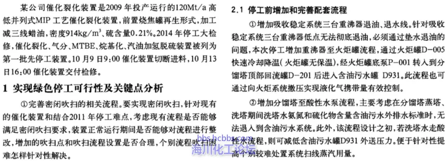

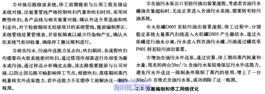

催化裂化装置绿色停工的措施和效果
发表于 2017-4-8 09:15:19
103388716 + 5 积极参与
一直在奔跑VIP会员 VIP会员 | 显示全部楼层       最后访问IP乌兹别克斯坦
惠炼好像做了不少技改,效果还不错  详情 回复 发表于 2017-4-11 10:42
