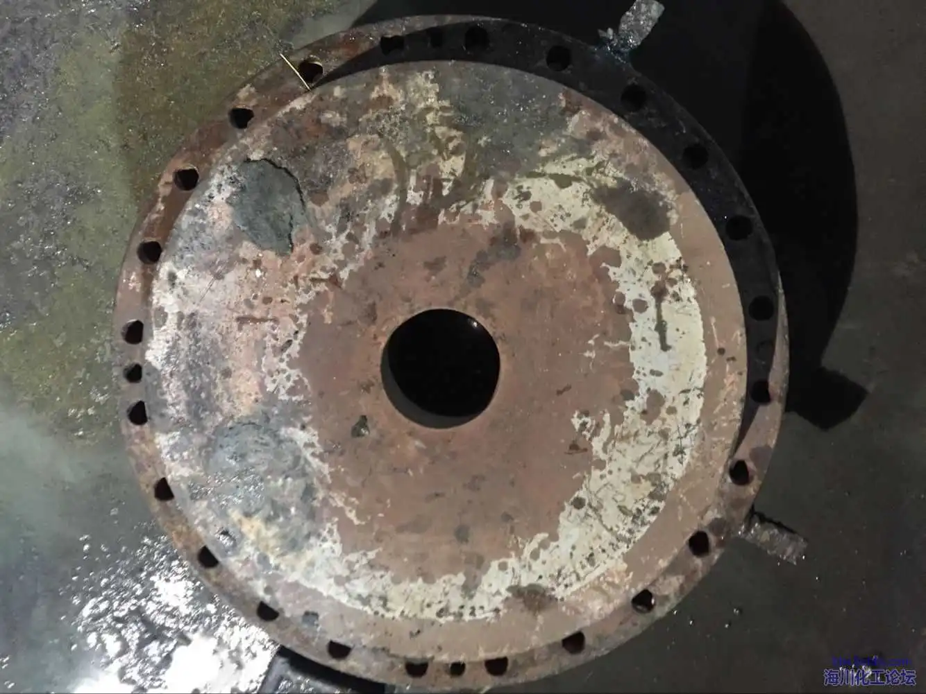

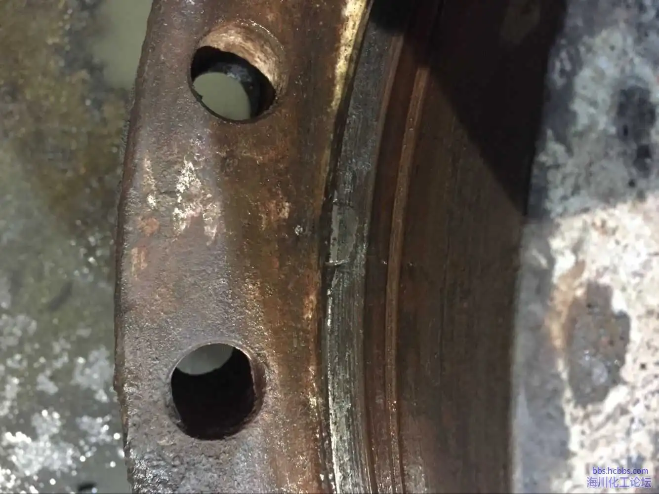

我们余热锅炉热水强制循环泵机械密封座,出现一条1mm左右的沟,用电焊补完,用锉一点点打磨好,检查没有沟后进行安装。安装完成后,进口阀门刚开到三分之一时,在机械密封座原损坏处开始漏气。循环泵厂家是:上海KSB,泵型号:HPH200-401.机械密封座是整体浇注成型的,有厂家可以修复吗?

温度多少?看可以采用高分子材料修复不?
发表于 2017-4-1 18:38:51
内部水温244-246摄氏度左右,用高分子材料修复费用多少?有没有厂家联系方式?  详情 回复 发表于 2017-4-2 13:47

平面度不够,密封垫片?
发表于 2017-4-1 21:23:17
对使用的是石墨密封垫  详情 回复 发表于 2017-4-2 13:49

电焊后,必须上车床找正后,修正!…………用锉!我最佩服的奏是你。

联系博格曼,让人家再给你做一个。
发表于 2017-4-2 13:36:49
亲,我就是看看能不能修复。新的指定得备的。  详情 回复 发表于 2017-4-2 13:52
