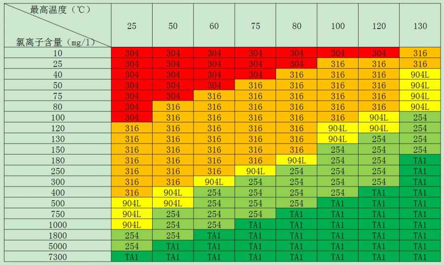

水中氯离子的浓度的大小对SS304、316、316L、2205材质的影响,氯离子低于多少适用于316L的、低于多少适用于304,有没有表格或者经验值。谢谢大神门,急用!

这里给出一个简单的判断依据,说是简单,是因为该表仅考虑了氯离子含量和温度两个影响因素。
该表仅供参考。

您好,这是那一本文献的资料,我想详细了解一下.谢谢!  详情 回复 发表于 2017-8-14 12:24

这个问对人了,SS304,一般应用在石油天然气的仪表风管线上,是奥氏体不锈钢,抗硫化氢不抗氯根;316和316L也是奥氏体不锈钢,比SS304优质,抗少量的氯根;2205是双相不锈钢,最优质,抗硫化氢、二氧化碳、氯根

10000ppm以下的氯根浓度,316L可以吗?20000ppm双向不锈钢可以吗?  详情 回复 发表于 2017-3-30 13:47
发表于 2017-3-30 13:47:42
建议使用双相不锈钢,奥氏体不锈钢在标准中对氯根的要求是不大于10ppm。而且我们站内的实际经验也是这样  详情 回复 发表于 2017-3-31 18:44

按规范《GB 50235-2010 工业金属管道工程施工规范》8.6.4  1  、《GB 50184-2011 工业金属管道工程施工质量验收规范》8.5.3 规定,水中氯离子含量不得超过 25×10
-6 (25ppm)。供参考
8.6.4 液压试验应符合下列规定:
1 液压试验应使用洁净水。当对不锈钢、镍及镍合金管道,或对连有不锈钢、镍及镍合金管道或设备的管道进行试验时,水中氯离子含量不得超过 25×10 ̄ 6 (25ppm)。
8.5.3 不锈钢、镍及镍合金管道,或连有不锈钢、镍及镍合金管道组成件或设备的管道,在进行水压试验时,水中氯离子含量不得超过 25×10-6 (25ppm)。
