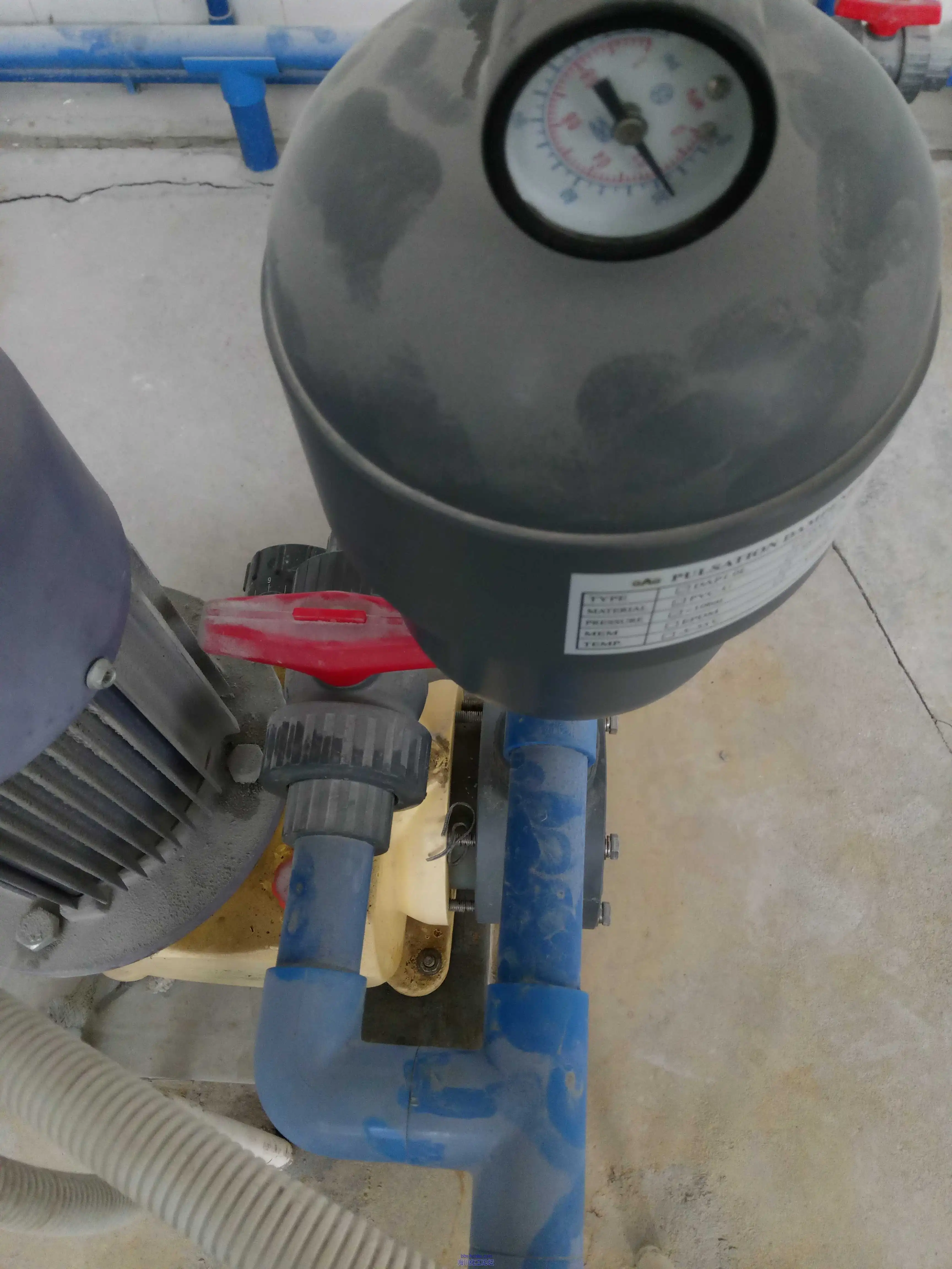

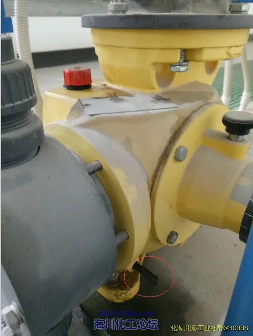

请教各位,隔膜计量泵管道装蓄能器有何作用,还有计量泵在工作时蓄能器上的压力表指针稳定在一个压力呢,还是有波动。计量泵从黑色胶处漏油是不是密封圈损害了,如图红圈哪里

蓄能器稳定压力,出口压力会有波动,毕竟属于容机泵,有可能泄露,或堵塞不严

蓄能器有稳定压力,但是不是万能的,出口压力还是会有波动。-----有可能泄露,或者是丝扣泄漏,可以用生料带。

主要是稳定压力,我们装置也使用,上面充气,以柔克刚

想请教下蓄能器压力表指针来回摆动,属于正常么,还是不摆动属于正常

好的,谢谢,缠生料带还是换密封圈好,还想请教下蓄能器压力表指针来回摆动,属于正常么,还是不摆动属于正常。

往复泵出口有脉动冲击,压力波动大,蓄能器的目的是减小脉动冲击,让压力更稳定,但不是消除,有压力波动是正常的。  详情 回复 发表于 2017-3-28 08:46

摆动的属于正常,那还有些蓄能器压力表指针是不动的,这样正常么

摆动都有一定的幅度,容积泵或者压机都有一定幅度的摆动!只不过是一个大小的问题,泵没有问题,流量稳定,压力摆动是容积泵的一个特性!

不正常, 蓄能器充气压力高了, 或者背压阀设定低了. 总之压力表指针不动表明蓄能器未工作.
