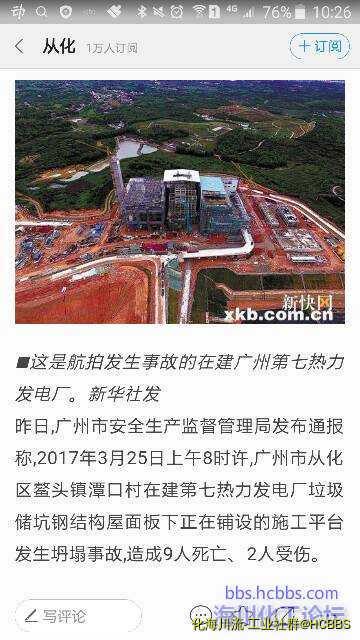

3月25日上午8时许,位于广州从化鳌头潭口在建广州第七热力发电厂发生作业平台坍塌事故。经全力组织施救,事故目前已造成9人死亡、2人受伤。涉事相关人员已控制。事故发生后,广州市、从化区领导立即赶赴现场组织救援及善后处置工作。目前事故原因在进一步调查中。
发表于 2017-3-26 10:07:20
努力过好每一天 + 8 发起议题
当前内容由会员用户名 yinshuihepan 发布!权益归其或其声明的所有人所有 仅代表其个人观点, 仅供个人学习、研究之用。
25日下午,广州市从化区安监局副局长李炽彬接受新华社记者采访时说,当日发生的热电厂坍塌事故原因系施工作业平台简易所致。
李炽彬表示,经初步调查,当时共有11名工人在该热电厂进行钢结构雨棚施工,其中10名工人在距离地面40米高的作业平台上,1名工人在地面作业。由于作业平台搭建比较简易,致使施工过程中发生突然坍塌。

报到上看是发生在一个40米高的作业平台坍塌,看图片看不出是那部分的,但点名是钢结构的作业平台,这个钢结构施工作业平台搭设绝对不是按照规范要求进行搭设的

40米高的作业平台按要求必须编写专项施工方案的

40米高的钢结构跨度绝对超过36米,跨度大于36m及以上的钢结构安装工程必须编写专项施工方案并要经专家论证通过,方案包括以下要素:
      (一)工程概况:危险性较大的分部分项工程概况、施工平面布置、施工要求和技术保证条件。
  (二)编制依据:相关法律、法规、规范性文件、标准、规范及图纸(国标图集)、施工组织设计等。
  (三)施工计划:包括施工进度计划、材料与设备计划。
  (四)施工工艺技术:技术参数、工艺流程、施工方法、检查验收等。
  (五)施工安全保证措施:组织保障、技术措施、应急预案、监测监控等。
  (六)劳动力计划:专职安全生产管理人员、特种作业人员等。
  (七)计算书及相关图纸。
而专家论证需要对以下进行论证:
  (一)专项方案内容是否完整、可行;
  (二)专项方案计算书和验算依据是否符合有关标准规范;
  (三)安全施工的基本条件是否满足现场实际情况。
  执行这些程序,是保证施工安全、可靠的进行的先决条件,而从报道上看施工单位只是搭设了一个简易的作业平台根本不能保证安全施工
