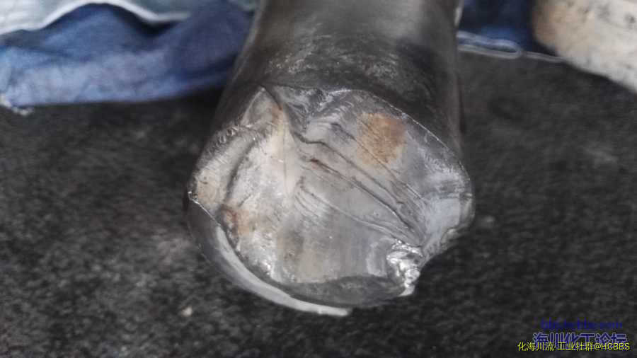

有激冷水泵泵轴从轴头处断裂,请教高手是何原因?

以前冷水泵断过几根,1,叶轮动平衡不好,轴承磨损,时间长了轴甩弯了,振动特厉害,最后都断了。
