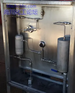

煤制天然气反应后温度在600-650度,主要成分氢气、甲烷、二氧化碳、水等,想取样,怎么做冷却器?能直接空气翅片冷却吗?冷却介质用什么呢?

你这个取样要考虑全气象采样,还是降温降水去除后,液相采样

楼主,见过合成过程全取样点的布局和冷却方式,全部采用冷却水冷却后取样。

现场和图纸相关照片再来回复楼主的问题,看下图,提供其中一个比较典型的:这是我本人接触DAVY和TOPSOE工艺后认为比较理想的一种取样方式,当然形式有几种。
发表于 2017-4-9 09:50:49
实体
实体
设计流程图
设计流程图

另外:楼主家工厂要是地处比较寒冷的地区,建议将取样器集中布置于一层平面,冷却水集中布置,工艺介质管线虽然长了点,增加了点取样置换的时间,但由于此部分的管线都是很小口径的极易冻堵,会给生产和运行员工带来很糟糕的麻烦,建议在此部分采用优质的电伴热。

水冷器后气瓶取样
