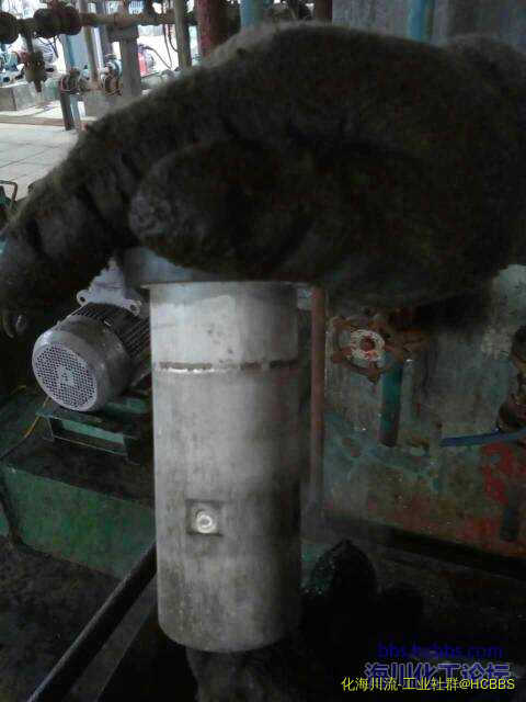

密封是108系列大弹簧,介质碱液。图中的那道疤痕是如何形成的?

碱液泵机封经常出现这样的问题,分析应该是O型圈腐蚀变细,导致动环密封圈松动,密封座与轴套之间相对转动,造成周向磨损

意思是o型圈磨的吗?

我怀疑是加在O型圈下边弹簧上边的退环磨的,现场图片不很清楚

注意看磨痕是周向还是轴向的。如果是轴向的可能是弹簧比压不足、泵超压运行、轴向窜动过大引起密封面不断开闭,而动环或者O型圈往复运动将轴套刮下刮痕。

是周向的老师

如果磨的痕迹是周向转动引起,那你的动环周向固定好吗?我见到的都是周向一圈,看磨损方向痕迹为轴向往复磨损。

我现在怀疑是动环o型圈腐蚀失效后退环磨擦的,具体原因等我们技术人员现场勘察。谢谢老师指点
