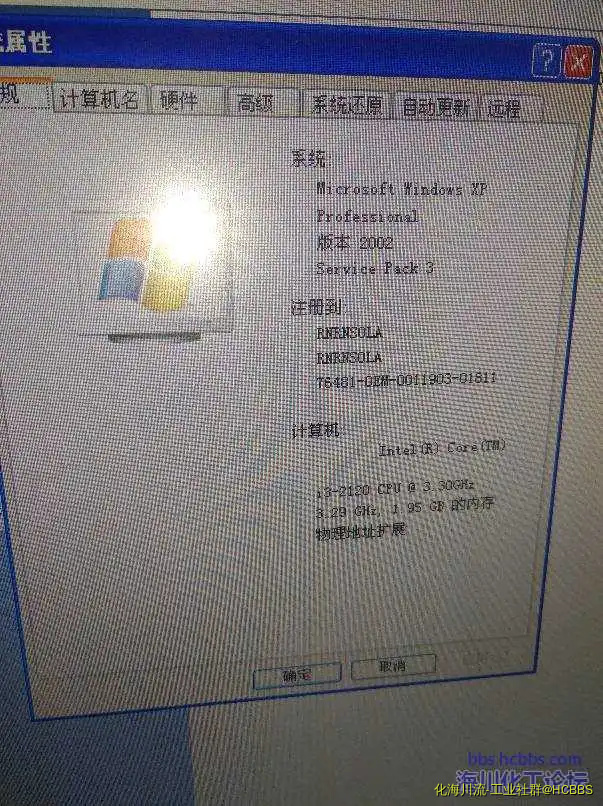

我们这电脑开机太慢,17台电脑开机时间从几十分钟到几个小时不等。是电脑配置问题还是系统本身问题呢?求助!

XP的系统,估计电脑比较老了吧。你启动后,去windows资源管理器里看看CPU和内存使用情况

会不会是随系统一起启动的东西太多了。2GB内存跑XP不能说秒开,但也绝不可能这么慢!
开机慢:
1、随系统起动的的东西太多
2、老电脑考虑硬存在坏道
3、CPU温度高,为保护自动降频

主要是winds进度条读完之后到进去桌面的时间长!CENTUM VP是自启。

进任务管理器查看内存使用情况、CPU占用率;
排查方法暂禁CENTUM VP自启,看电脑起动速度是否恢复正常;
如能恢复正常,说明CENTUM VP启动进程多影响系统响应速度,加内存吧;
如不能恢复正常,即是系统本身问题--系统配置、硬件问题;
网卡设定固定IP会比没设定IP系统启动快点

开机快慢 很多时候和硬盘有关系
1硬盘老化  机械硬盘不如固态  有条件上固态 没条件就看看能否换下新的硬盘
2删除硬盘内不必要的文件  包括自启文件  有条件可以清理下磁盘碎片 硬盘越大 装的越多 启动越慢
3机箱除灰 风冷一般北方天3年除一次  尤其是电源的风扇 简直多到爆炸
4拆机箱的时候 顺便把内存也拔了  吹下 然后橡皮金手指   还有摘掉CPU上的散热器 清理下灰 一般电脑CPU的散热膏用3年基本就干了  有条件买一支 市场2块钱一支 没条件就抹牙膏
5 XP不如W7  W7不如W10 系统能升级就升级  装新系统前弄个移动硬盘导出数据  然后去大白菜上下个傻瓜装机版  拷入一个内存大于3G的空白U盘里
6 杀毒软件 能不用就不用   实在怕就上个360 切记 多个杀毒软件会拖慢系统进程  比如金山和360 瑞星装一个天下太平  装2个就到处干架  装3个  BOOM!!!~
