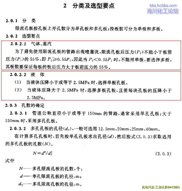

HG20570上是这么写的:在管道中阀门上、下游需要有较大压降时,为减少流体对阀门的冲蚀,当经孔板节流不会产生气相时,可在阀门上游串联孔板。
问题:管道中阀门上、下游需要多大压降时,设置限流孔板?有没有一个相对范围?

没见过具体哪个范围的,通常会在泵出口回流管线上设置一个限流孔板,再个就是按照下面的设置选型:

如果不加减压孔板,压降你打算放在哪?阀门如果承担的阻力降太大,阀门的调节效果会差。
个人的做法,参考仪表控制阀压降宜占系统压降1/3左右,类比如果阀门阻力降超过2/3,则考虑加减压孔板。
