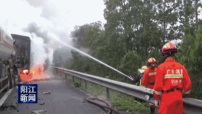

3月11日早上6点45分左右,在阳茂高速阳西段,一辆运输天然液化气的槽罐车与前方货车发生追尾,导致槽罐车车头起火,天然气泄漏,并引燃了货车上的货物。接报后,阳江市公安交警、消防等部门第一时间赶赴现场进行排险救援。
3月11日上午11:50分,在阳茂高速阳西县往湛江方向,距离阳西服务站约6公里处的路段,发生了一起运输着液化天然气的槽罐车追尾前方货车造成的起火事故。整个事故现场,消防官兵正在为起火后的槽罐车进行喷水,为车体降温,另外也在为撞击后的槽罐车进行安全排气。整个现场弥漫着一股刺鼻的气味。另外由于事故造成的高速公路交通管制,现在整个阳茂高速也已进入封闭状态。
当消防官兵赶到现场时,槽罐车车头与货车上的货物正在猛烈燃烧;此外,槽罐车管道破损导致天然气泄漏。消防官兵立即对现场起火部位进行扑救,同时喷水稀释正在泄漏的天然气,防止发生爆炸。 图片1.gif
交警也在周边设置警戒线,进行交通管制,路政部门调派吊车协助将事故车辆分离。8点15分,事故车辆的明火被全部扑灭。随后,消防官兵一面继续冷却车辆,配合安监、环保等部门的技术人员进行排空处置;另一方面,对槽罐车车头进行破拆,清理遇难人员遗体。
经过6个小时左右的处置,罐内残余的天然气终于排放完毕,险情得以排除。事故导致槽罐车司机死亡、还有两人受伤。据了解,此次交通事故,初步怀疑因大雾所致,具体事故原因有待进一步调查。
