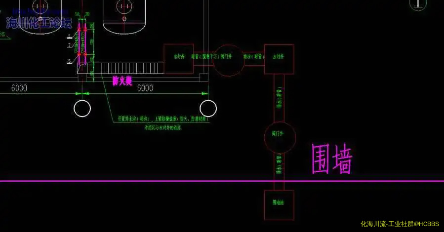

50吨的油罐2个,应该如何设置防火堤内的水封井和隔油池?
6.9K |2
qisiliang274VIP会员 VIP会员 | 显示全部楼层 |阅读模式       最后访问IP四川省
如题,50吨的柴油罐2个,放置在防火堤内,分别看了《石油库设计规范》GB50074,《发电厂油气管道设计规范》 DL/t 5204 ,还有 《储罐区防火堤设计规范》 GB50351
发现隔油池,阻火措施,以及水封井的设置比较乱,我把自己的想法上图,请大家看看,是否可行,谢谢!

guangdayiyuanVIP会员 VIP会员 | 显示全部楼层       最后访问IP河南省
可以参照一下中石化的油库建设标准一下!
发表于 2017-3-14 22:04:39
qisiliang274楼主 VIP会员 VIP会员 | 显示全部楼层       最后访问IP四川省
guangdayiyuan 发表于 2017-3-14 22:04
可以参照一下中石化的油库建设标准一下!
《石油库设计规范》GB50074
是这个吗
