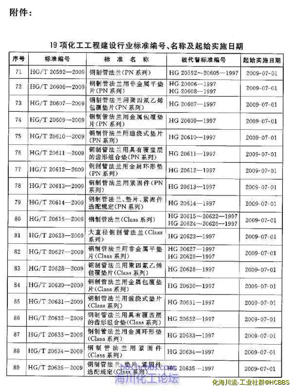

20592~20635中间的标准号是连续的吗?
635-592中间一共有43个标准?这些标准分别是什么?
我在论坛搜索了一下,找到这些,看来不是连续的……
HG/T 20592—2009 钢制管法兰型式、参数(PN系列)
HG/T 20606—2009 钢制管法兰用非金属平垫片(PN系列)

hjameVIP会员 VIP会员 | 显示全部楼层       最后访问IP浙江省
附件是2009版目录前的说明,看这里就清楚了,97版的标准(HG 20592~20635-1997)里面是连续的,2009版整合了,有的号就编到其它的里面,所以不是完整的连续号。

FMSD楼主 VIP会员 VIP会员 | 显示全部楼层       最后访问IP上海市
hjame 发表于 2017-3-13 20:42
附件是2009版目录前的说明,看这里就清楚了,97版的标准(HG 20592~20635-1997)里面是连续的,2009版整合 ...
帮我看看这个表格是不是用旧标准来编写的?
现在法兰统一都是50292,没有20593-20595了吧?
发表于 2017-3-16 13:10:40
参与人数 2财富 +7 收起 理由
渝琴 + 5 热心助人
一直在奔跑 + 2 深入讨论
1.是用旧标准来编写,你的表格后面注明是强制标准,只有97版的才是强制标准,2009版的是推荐采用标准。 4楼的附件被代替标准编号已说明。2.对应的是HG/T 20592-2009里面的内容。
