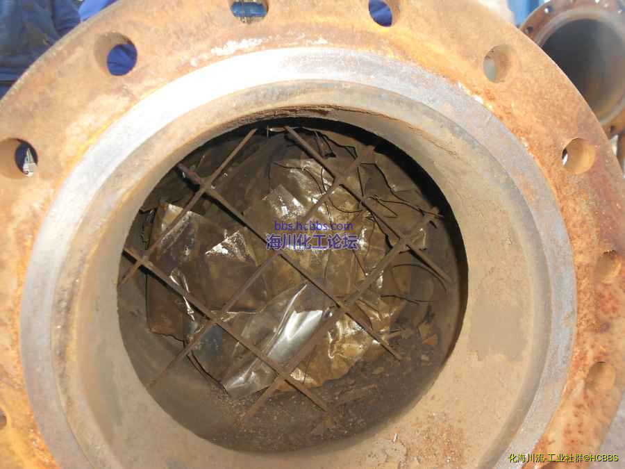

以前为了搞明白什么是静态混合器收集过许多图片。这次拆除我们装置的静态混合器,看到里面的样子让我大感失望,虽然以前的照片都因为换手机丢了,但是记得静态混合器内部是杂而不乱的,但是我看到的却是这样的。。。 錝CN0302.JPG

谁有静态混合器的照片可以发下,拿出来对比下。

这不是内件吧。你这是被杂物堵了吧
发表于 2017-3-13 08:37:33
天净沙小李 + 5 积极参与
里面是什么堵住了?

flying00hsVIP会员 VIP会员 | 显示全部楼层       最后访问IP上海市
应该是没有清理干净啊

我那句话说的有点歧义了,我重新说一遍,这东西不坏是不是不用拆下来检查?

管道混合器一般只有停工检修时才拆下来检查,平时满足工艺参数即可。

管道杂物堵塞,你发帖太快了

这明显是塑料胶带堵住了,跟混合器一点关系没有呀。你们吹扫程序有问题
发表于 2017-3-16 10:12:51
天净沙小李 + 5 亲,那是铁皮不是胶带。

这个静态混合器坏了。里面的填料已经变形,甚至脱焊了。运行时的压差肯定变大了吧。
