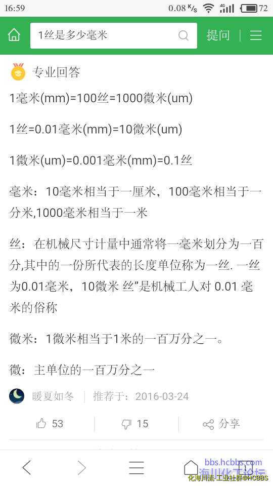

[求助] 动设备调间隙说一道二道是什么意思?

lhhjzVIP会员 VIP会员 | 只看该作者       最后访问IP陕西省

简介--一道,就是0.01mm有的地方也称为一丝-登录查看全文

简介--x i惯上所称的丝即忽米,10微米=1丝=1忽米=0.01毫米=0.001厘米=0.00001米=0.00000001千米-登录查看全文

简介--国标单位的0.01毫米、10微米,不常用单位的1忽米,在南方机械行业日常x i惯中称1丝,北方机械行业俗称1道。好像还有成为1条的-登录查看全文
