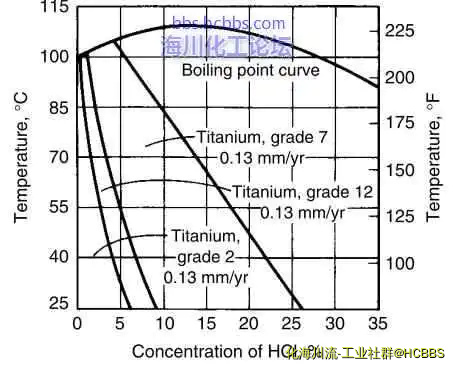

钛在HCl中的耐蚀性有限,但是它和其他金属不同的是,在溶解有氧气,Fe3+和Cu2+,硝酸盐,铬酸盐,氯气,和其他氧化性杂质时,它会呈钝化态而不是腐蚀态。
在商业应用中,包括在热的稀酸中,往往要有足够多的杂质以提供良好的保护。例如,添加了0.2% FeCl3之后,会使非合金化的钛在沸腾的4% HCl中的腐蚀速率由21.4 mm/yr (843 mils/yr)降低到0.01 mm/yr (0.4 mils/yr) 。 图片1.webp

氯化钙的沸点高,所需要的蒸汽压力高,纯钛在高温下确实不好,倒不是因为高氯的原因,主要是高温(要浓缩至70%,蒸汽估计得8公斤以上的蒸汽),在这种高温情况下TA10比较好,换热管用TA10就好了
