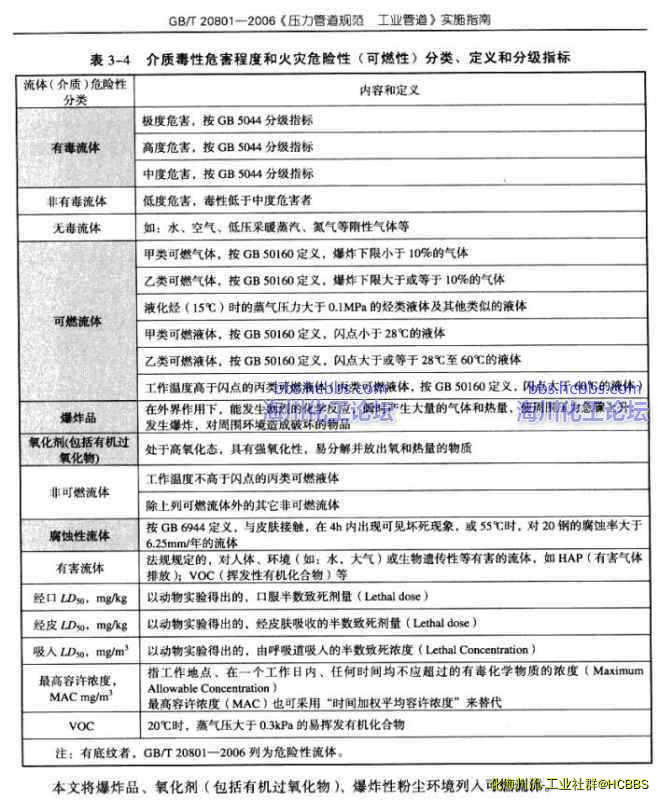

特别是洗涤水,应该不算有毒液体吧?

看温度,压力,介质,还和管径,不一定
发表于 2017-3-3 13:05:26
操作温度:80℃ 操作压力:0.6Mpa 管径:DN50~300  详情 回复 发表于 2017-3-3 13:08

操作温度:80℃
操作压力:0.6Mpa
管径:DN50~300
介质:
洗涤液为含氨化磷酸水溶液:40~48%P2O5NP=0.05~0.5、含固量10%;最大硫酸5%;微量ClF
洗涤水为含微量硫酸和DAP的工艺水。

压力管道,是指利用一定的压力,用于输送气体或者液体的管状设备,其范围规定为最高工作压力大于或者等于0.1MPa(表压),介质为气体、液化气体、蒸汽或者可燃、易爆、有毒、有腐蚀性、最高工作温度高于或者等于标准沸点的液体,且公称直径大于或者等于50mm的管道。公称直径小于150mm,且其最高工作压力小于1.6MPa(表压)的输送无毒、不可燃、无腐蚀性气体的管道和设备本体所属管道除外。其中,石油天然气管道的安全监督管理还应按照《安全生产法》、《石油天然气管道保护法》等法律法规实施。
你这个就看介质是否可燃、易爆、有毒、有腐蚀性了

介质:
洗涤液为含氨化磷酸水溶液:40~48%P2O5、N/P=0.05~0.5、含固量10%;最大硫酸5%;微量Cl-、F-。
洗涤水为含微量硫酸和DAP的工艺水。
